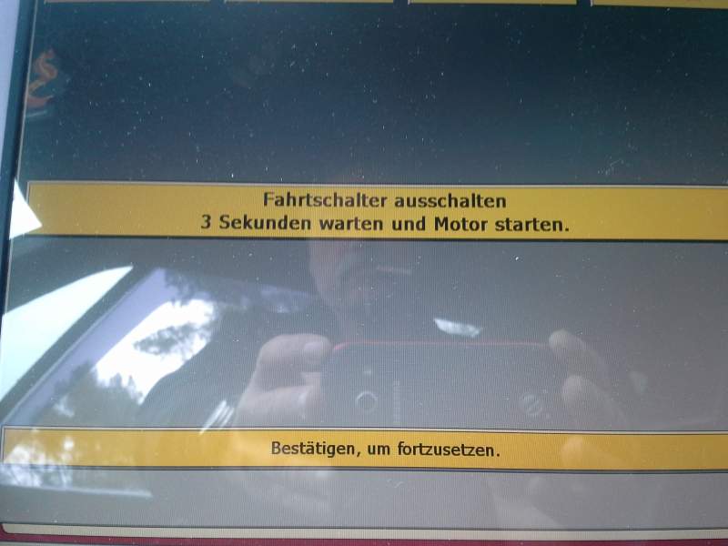

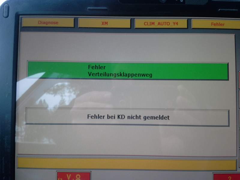

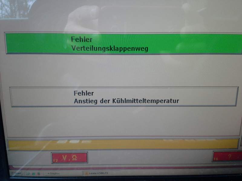

So hab jetzt die Klima ausgelesen.
Unter Win 7 kam diese Meldung
Dann nochmal mit XP und DiagBox versucht, da kam diese Meldung
Und beim Löschen der Fehler bricht die DiagBox jeweils an dieser Stelle ab
Was bedeuten diese Fehlermeldungen?
Und nach dieser Aktion blinkt der Punkt erst einmal nicht mehr.
Die Klimaanlage des XM ist sozusagen schon ein Mysterium, jetzt fehlt nur noch die Lösung der Probleme.
Gruß André
