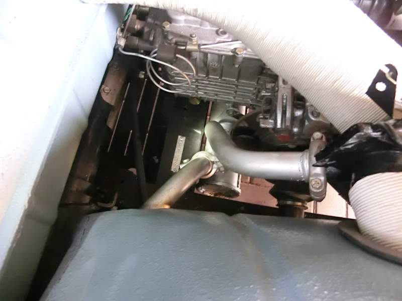

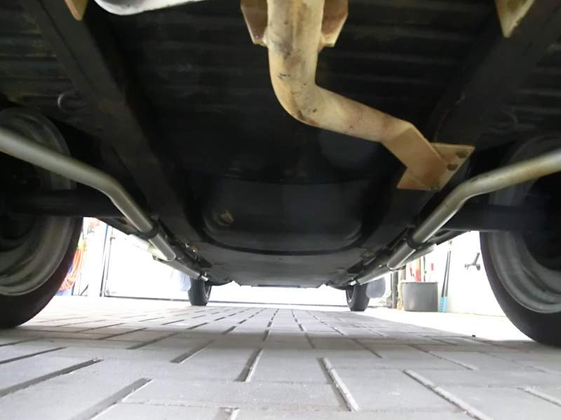

hat jemand in diesem Forum bereits einen 2CV mit Visa-Motor und einer Doppelrohrauspuffanlage aus Entenauspuffteilen zusammengebaut und TÜV-abgenommen bekommen? Dann würde mir eine Kopie des Gutachtens und sonstige damit verbundene Papiere sehr helfen können.
Bitte seht dazu die angehängten Bilder

Da würde ich einfach nicht drüber reden. Ist doch ordentlich gemacht und der Visa Motor eingetragen?
Es wird im wörtlichen Sinne "am Ende" Probleme geben, weil der Auspuff nicht nach rechts hinten enden darf ($ 47c StVZO) - Fußgänger, Kinderwagen, Hundchen, Kellerfenster... werden es danken.
Kannst Du das rechte Endrohr nicht quer hinüber parallel zum linken legen? Die 16PS-Ente hatte es so - kuckst Du !

Das Endrohr muß halt gerade enden und nicht wie beim 2CV üblich zur Seite gerichtet sein. Die rechtsgelenkten 2CV6 hatten das (links verlaufende) Auspuffrohr am Ende - vermutlich aus dem gleichen Grund - auch gerade...

da ich ähnliches vorhabe in meiner Ente zu verbauen, habe ich dazu zwei Fragen:
- wie hast du das mit dem S-Rohr gemacht? In Teile zerschnitten und neu zusammen geschweisst? Oder hast du dir ein Rohr anfertigen lassen (in einem Stück gebogen)? Falls ja, gibt es da eine Bezugsquelle?

@nwarden: 1) korrekt vermutet: schneiden und schweißen 2) siehe vorherige Antwort - ich hoffe das klappt :-)

3 Flexschnitte am S-Rohr und unter Montage des rechten NSDs und des umgebauten VSDs mit rechtem Ausgang die abgeflexten Rohre am NSD und VSD montieren und die beiden anderen Rohrteile positionieren und mit 2-3 Punkten anschweißen. Dann das S-Rohr wieder ausbauen und die Trennstellen gasdicht zuschweißen. Endrohr nehme ich immer das kurze vom AK - auch dieses muß umgeschweißt werden, sonst guckt die Abgastüte nach oben . . . sieht doof aus . . .
