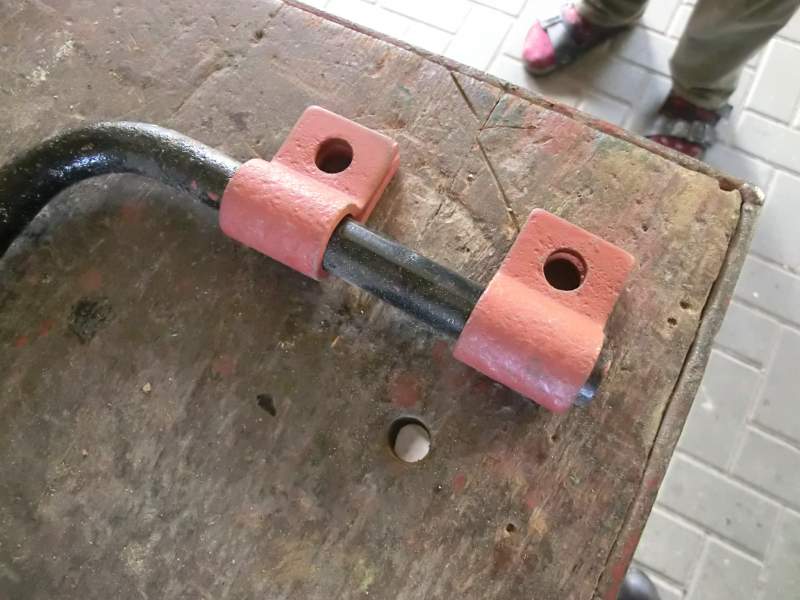

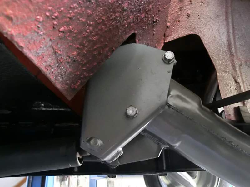

Hallo Dirk,
hier nun ein paar Fotos zwecks Vergleich und Maße. Es gibt bei der Materialdicke keinen Unterschied, aber!! Die Trägerplatte vom Ami Super ist länger (ca. 2 cm) und auf der Rückseite verstärkt. Die Dicke der aufgeschweißten Halter beträgt 6 mm.
Ich habe jetzt keinen Vergleich, ob die Trägerplatten beim Ami 8 (hier ist der Stabi etwas dünner als beim Super) identisch zum Ami Super sind, oder auch noch abweichen. Definitiv ist die Stoßdämpferaufnahme dünner (wie bei der Ente).

Wie ist eigendlich der hintere Stabi beim Ami 8/Super fest? Da gibts diese halteplatten nicht sondern nur die Plastikdeckel..

eigendlich brauchst du die genauen Maße garnicht, der Stabi ist eh nur mit Schellen fest, da kommts auf ein paar mm nicht an.
wie es aussehen sollte kannst du hier gucken:
http://forum.andre-citroen-club.de/showthread.php?151481-Operation-quot-TraumEnte-quot-gt-Snail
#5 bis #10

Ami Super Fahrwerk:
Wohl direkt am Schwingarm.
