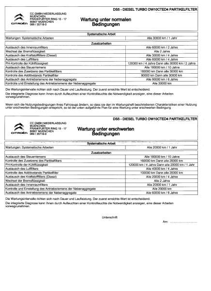

Laut Dokument, leider ohne Datum und Unterschrift( wie gesagt hat man mir letzten Frühsommer in die Hand gedrückt), Wartungsintervall jetzt 1 Jahr, alle 30 000km oder alle 20 000km ist Auslegungssache, erschwerte Betriebsbedingungen kann einem Citroen im Schadensfall immer unterstellen.
Sorry, das mit der Größe und Lesbarkeit des Dokuments ist noch Verbesserungswürdig.
