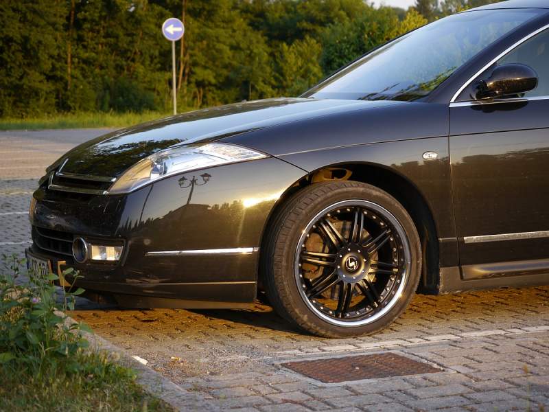

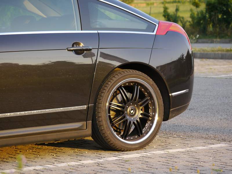

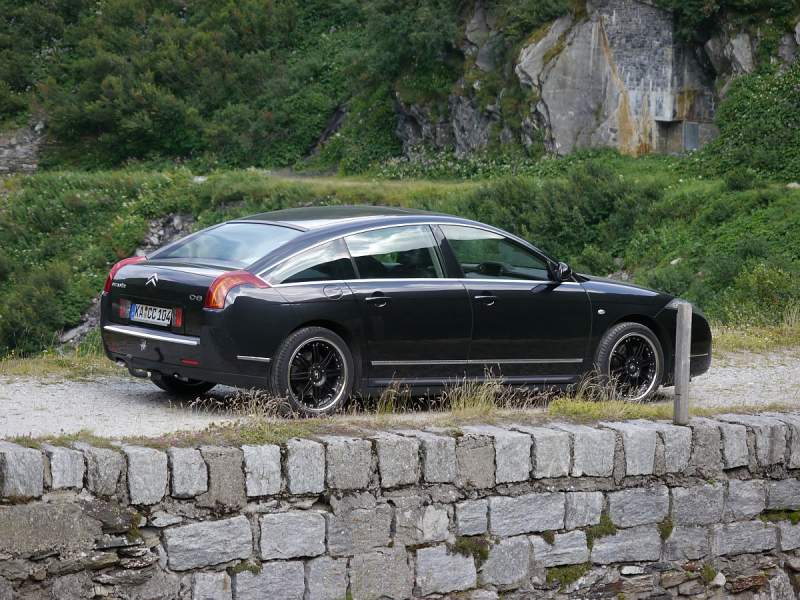

Habe meinem C6 neue Felgen & Reifen gegönnt. Schmidt Revolution Phantom 8,5x19 ET 30 mit Hankook Ventus V12 evo² in 255/35 R 19. Die Edelstahlblende der Felgen harmoniert aus meiner Sicht perfekt zu den Chrom-Leisten. Die Felgen werden mit Teilegutachten für C6 und C5 geliefert.
Vom Fahrkomfort keine für mich relevanten Einschränkungen. Im Vergleich zu den Michelin lassen sich Alpenpässe nun schneller überqueren. :-) Die Reifen lenken wesentlich leichter ein, sind aber bei hohen Geschwindigkeiten nicht so spurstabil wie die Michelin-Sommerreifen. Selbst die Michelin-Winterreifen sind noch spurstabiler. Montage war etwas schwierig, da ich zunächst einen Reifenhändler finden musste, der eine Reifenmontagemaschine hat, bei der die Felgen in der Mittelbohrung und nicht am Rand aufgespannt werden.
Vom Umfang sind die Reifen etwas kleiner, der Tacho zeigt jetzt immer 3 bis 4 km/h zu viel an, egal ob bei 50, 100 oder 200 km/h.

Gefällt mir.
das ist nicht so mein Ding. Die Räder hängen etwas verloren in den großen Radkästen.
Die "verlorenen" Räder sind in der Tat auch bei den Serien-Reifen nicht schön. Die 255er sind im Statischen Rollradius 4 mm und im Dynamischen Rollradius 8 mm kleiner. Problem ist, dass die Vorderreifen auch im abgesenkten Zustand eingelenkt nicht an die Kotflügel anstoßen dürfen. Deshalb könnten 20"-Felgen zum Problem beim TÜV werden. Im Ausland ist das natürlich kein Problem, siehe C6-Bilder auf http://www.darrenhorton.com ganz unten.
