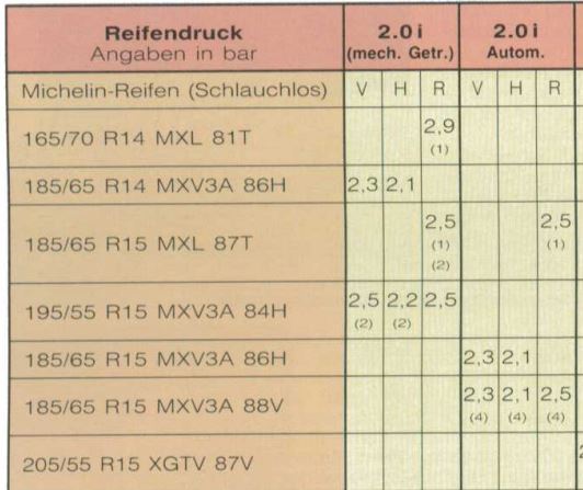

Bei den Reifenfreigaben hängt auch Einiges am Baujahr.
mein alter X1 2,0i 8-Ventiler Schalter von Mitte ´94 hatte im alten Schein eingetragen: 185/65-14 und auch 195/55-15
im alten dazugehörigen Handbuch stehen die Größen genau so ´drin und es wird nicht unterschieden zwischen Schalter oder Automatik.
Im Handbuch ab Mitte ´95 wird zwischen Schalter und Automatik unterschieden und die 14"gibt es nur beim Schalter.
Ein Grund für das Entfallen der 14" Felgen war die größere Vorderrad-Bremsanlage bei den größeren Motorisierungen.
Mein alter 2.0i 8V hatte auf jeden Fall die gleichen Bremsen norn wie der 1.6i und 1.8i.
Kann sein, daß Cit ab Mitte ´95 bei den Automatik Fahrzeugen die größeren Bremsen ´drin hat, ...?
Fred
Bearbeitet ( von ACCM Fred)
Ich hab festgestellt das bei neueren Modellen oft wieder die kleinere Bremse drinn war. Der 16 V X 2 hatte kleinere Bremse als mein 8 V X 1....Hatte auch einen X 2 mit Alus mit 195/65 15 im Gutachten

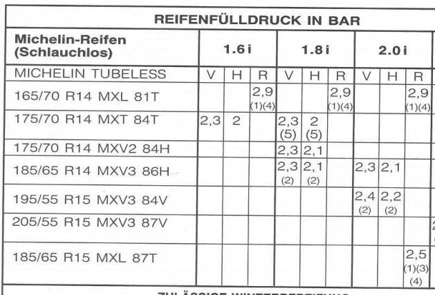

[ATTACH=CONFIG]7155[/ATTACH]
Genau diese beiden Eintragungen hätte ich gerne im Schein, dann wäre alles prima :-)
Das ursprüngliche Handbuch des Fahrzeugs habe ich leider nicht.
