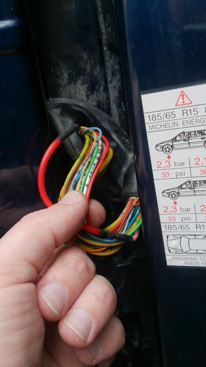

Update:

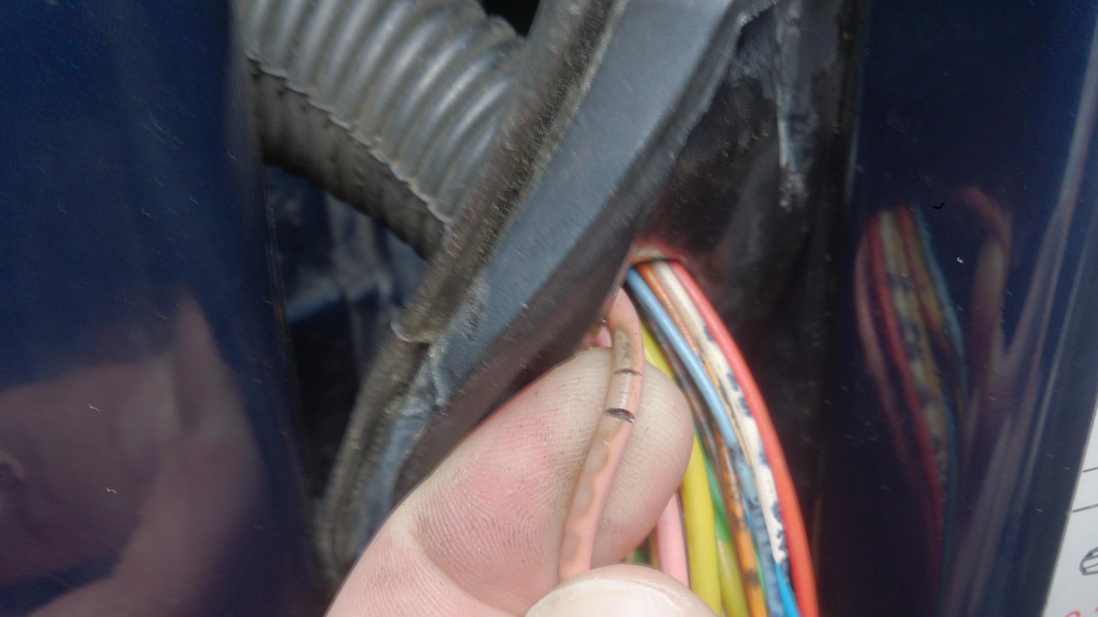

Ich habe in der Kabeldurchführung zur A-Säule ein Kabel mit brüchiger Isolierung und bereits ein paar gebrochenen Drähtchen gefunden:

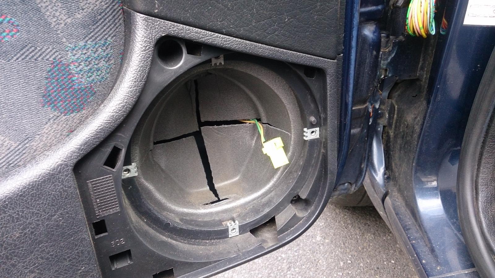

Das hat zwar die Nummer 607A und ist laut meinen Unterlagen nur eine Verbindung zwischen zwei Schaltern, aber was soll's. Also Am Lautsprecher die Schaumfolie aufgeschnitten und einen der Kabelclipse des Kabelbaums in der Tür gelöst:

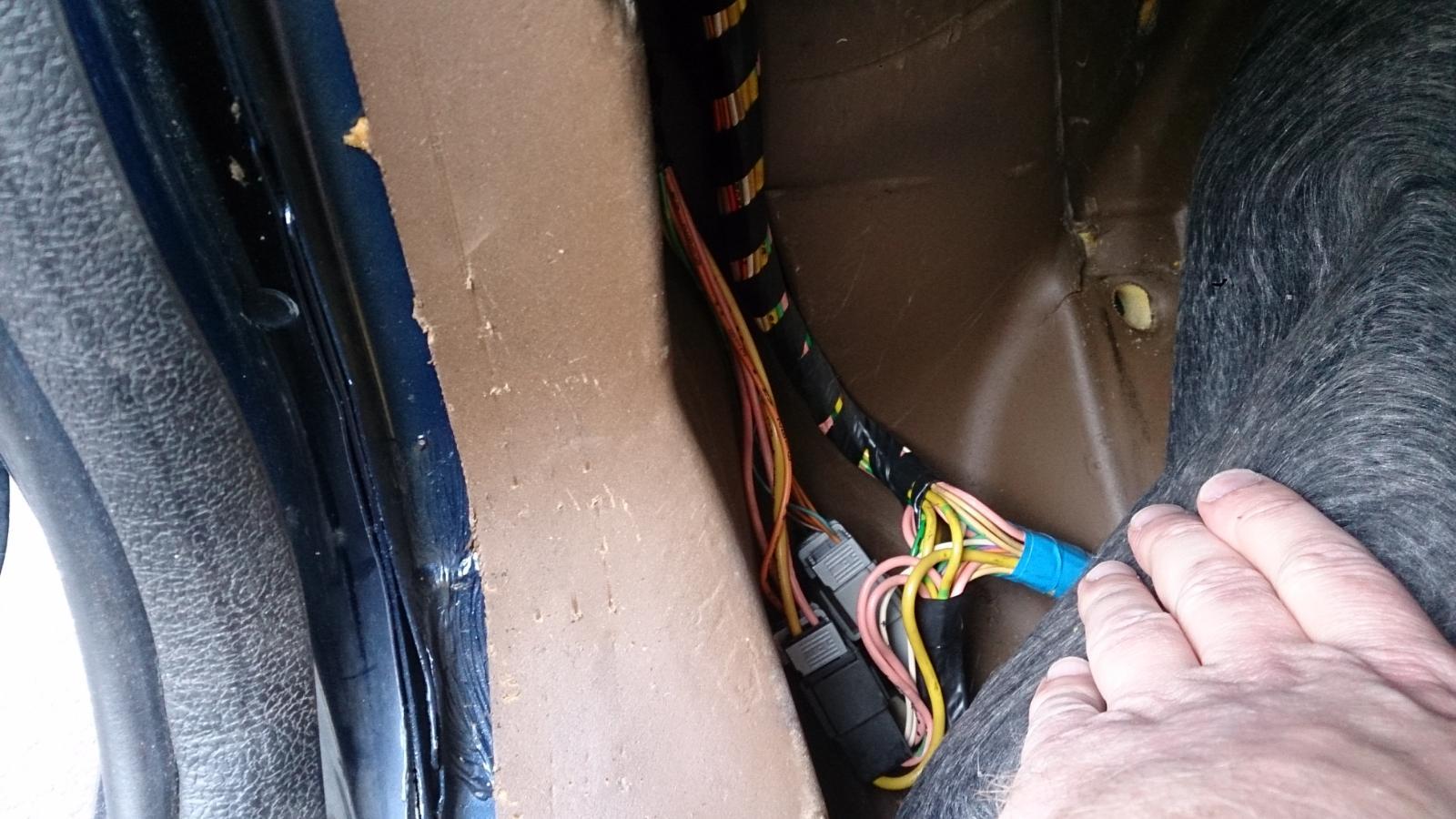

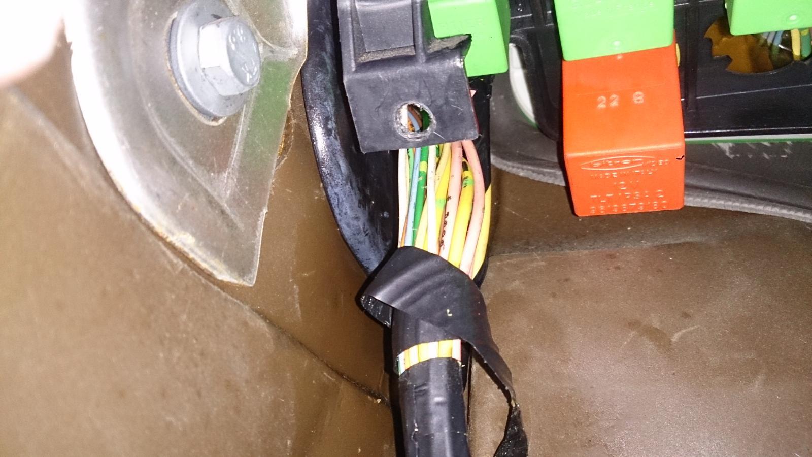

Dann noch die Kabelhalterung im Fußraum des Fahrers gelöst:

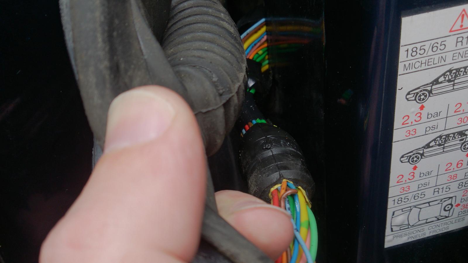

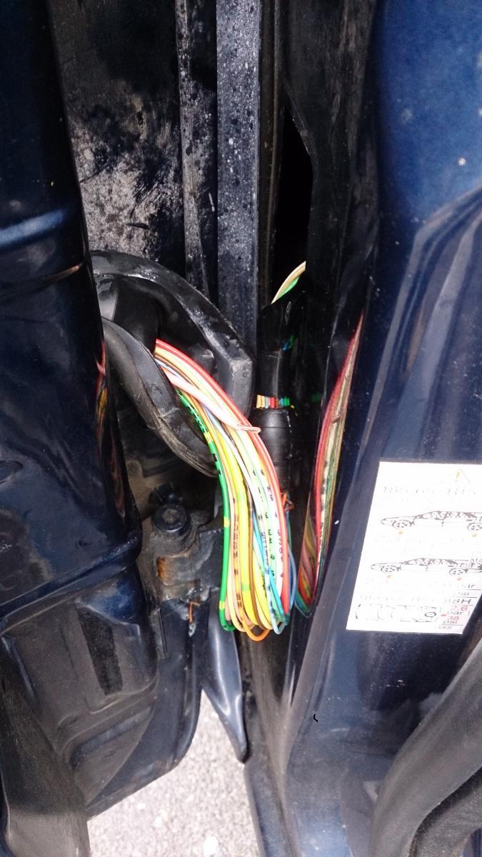

Anschließend aus dem Fußraum den Kabelbaum im Bereich der Durchführung durch die A-Säule mit Silikonspray eingeglitscht. Genau so die Kabel in der Gummitülle. Dann läßt sich das ganze Kabelpaket durch die Durchführung und die Tülle schieben, um mehr Platz zu gewinnen. Als besonderen Trick, kann man die Gummitülle dann noch in die Tür schieben, gibt nochmal ein paar cm mehr Platz. Das sieht dann so aus (defektes Kabelstück schon ausgeschnitten):
Dann verzinnen der Kabelenden (ich habe Silikonkabel als Ersatz genommen), Schrumpfschlauch aufschieben, verlöten, Schrumpfschläuche an der richtigen Stelle aufschrumpfen, fertig.
Danach alles wieder in die ursprüngliche Position schieben, einbauen, festschrauben. Die Türfolie habe ich mit Tape wieder zusammengeflickt. Und am Ende die Gummitülle noch mit Silikonspray getränkt, auf das sie nicht brüchig wird...
Alles in allem eine Drexarbeit, macht keinen Spaß. Der Raum zum Löten ist extrem eng, Quetschverbinder haben da keinen Platz.
Jetzt hoffe ich nur, dass es das auch war. Die anderen Kabel sahen zumindest nicht weiter beschädigt aus und der FH tut auch wieder wie er soll.
Danke an alle für die Tips!
Grüßle
Peter

Da die Photos aus dem Originalbeitrag wohl verloren gegangen sind, hier nochmal alle gesammelt. Die Zuordnung darf jeder selber zusammenpuzzeln 😜

vor einer Stunde schrieb ACCM Peter D.:
Was hat er für ne ORGA, Motor ? Diese braune Schaumstoffauskleidung unter dem Teppich kenne ich noch nicht. Bei mir ist unter den Pedalen Schwarz, rest gelb. Elektrik über dem Schaumstoff kenne ich auch nicht.
Oben ist ein Bild mit Öl am Schaumstoff, Bremsventilnubsi undicht ?

Hallo Mattias,
ORGA weiß ich nicht mehr, das gute Stück hat mich 2018 gen Pfalz verlassen, keine Ahnung ob der Xantia noch existiert. Ich weiß aber noch, dass er laut ORGA am 16.06.1998 vom Band gelaufen sein muss - das ist mein 22. Geburtstag gewesen 😜
Motorisiert war das Fahrzeug mit dem 1.8 16V und es war ein Break.
Die Elektrik ist von mir nicht umverlegt worden, ich kann aber nicht für den Vorbesitzer sprechen. Wobei das Auto bis zum Kauf durch mich komplett von einer Cit-Niederlassung gewartet worden ist und alles noch sehr original und sauber aussah. Aber man kann ja nie wissen...
Und LHM hat der Innenraum zu meiner Zeit nur in Flaschen gesehen. Was da so glänzt könnte Silikonspray sein, mit dem ich die Kabel etwas flutschiger gemacht hatte.
