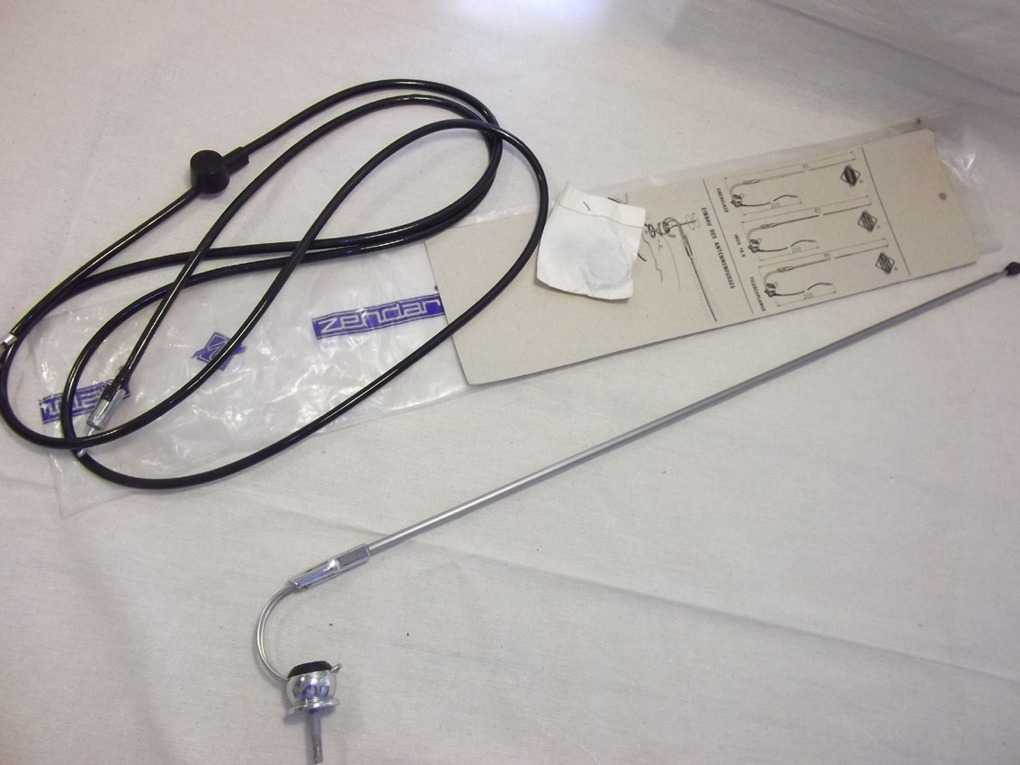

Auch die Antenne gibt es noch nicht.

Mein Opa hatte damals bei seinem Ami6 mit "Werksradio" die Antenne auf dem vorderen rechten Kotflügel.
Wenn hab ich das Radio einbauen gewollt, hab ich eine Interierantenne gekauft. Meiner Meinung nach ist es besser als eine Loecher zu boehren.
Absolut korrekt - bloss keine Löcher bohren!

Das mit der Innenantenne ist sicherlich die optisch beste Lösung. Die Dinger wie das im Bild haben nur alle einen 12 Volt Anschluß für den Verstärker. Fragt sich, ob das auch ohne geht.
"Fliegende Sicherung" hat das Kabel schon.
Die Innenantennen sind ALLE das Geld nicht wert!
Eine gescheite Dachantenne hat noch keinen Bertoni-Citroen verschandelt.
