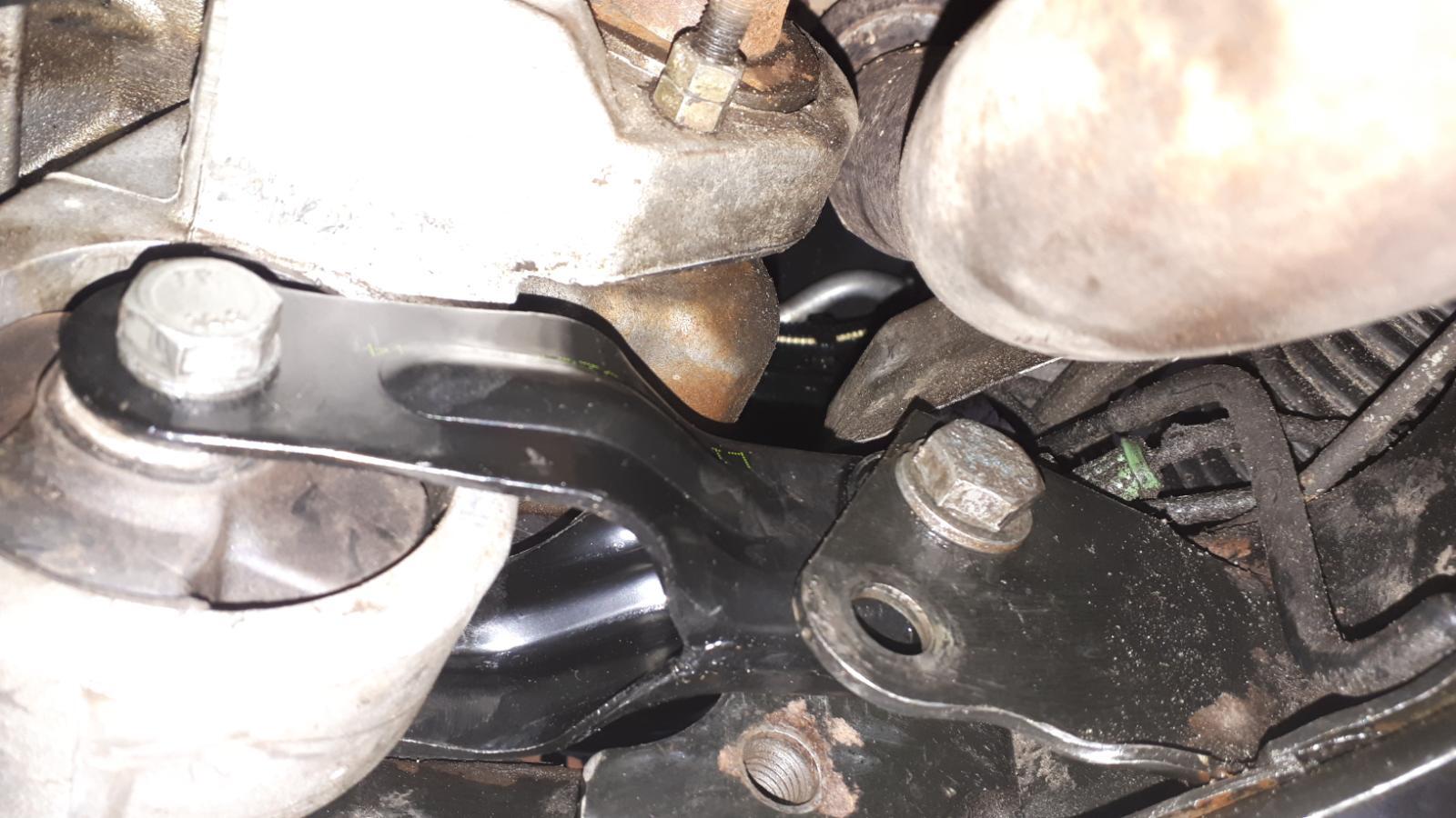

Moin Forum,
ich kram mal den alten Thread hervor da leider die Fotos nicht mehr sichtbar sind.
Hab auch das Motorlager am X2 V6 Automatik getauscht, das Neue war nur gewaltsam in die Halterung zu bekommen da doch einiges größer als die Öffnung.
Jetzt die Frage, am Fahrschemel gibt es zwei Befestigungsmöglichkeiten für den Halter, einmal waagerecht und einmal etwas höher, warum gibt es da zwei und welche ist die Richtige?

Am 23.7.2024 um 07:32 schrieb silver696:
In den Fahrschemel passen verschiedene Motoren... Die richtige ist die, in der der Halter vorm Ausbau war 🙂

An dieser Stelle sind die ES9J4 alle gleich, egal ob Automatik oder Schalter oder Activa.
Den Spuren nach saß der Halter vorher in der unteren Position... ich meine, daß er da auch hingehört, bin mir aber nicht sicher obwohl ich da schon hundertmal dran war. Ich kann morgen mal nachschauen.

On 7/23/2024 at 7:32 AM, silver696 said:
[...] welche ist die Richtige?
Obere Drehmomentstütze eingebaut, Mittellage feststellen, entsprechende Befestigungsoption wählen.
Ich habe auch noch eine Rückmeldung von jemanden mit einem X1 V6 bekommen, da ist der Halter oben befestigt steht so aber parallel zum Boden.
Ich werde das bei meinem X2  ändern und den Halter unten anbringen, dann sollte er auch so stehen.
Jedenfalls hat dann jemand bei meinem Anderen X2 der hier steht das auch falsch eingebaut.
Die motorseitge Schraube hat eine Einbaurichtung. Und zwar so herum, dass man die Schraube bei eingebautem Motor ausbauen kann.
vor 22 Stunden schrieb TorstenX1:
Dreimal oben, einmal unten. Das scheint eindeutig, allerdings hab ich bei zwei V6en nicht nachgeschaut... sollte ich vielleicht noch machen...
