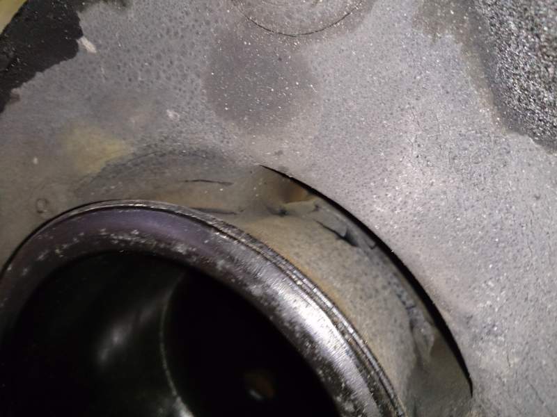

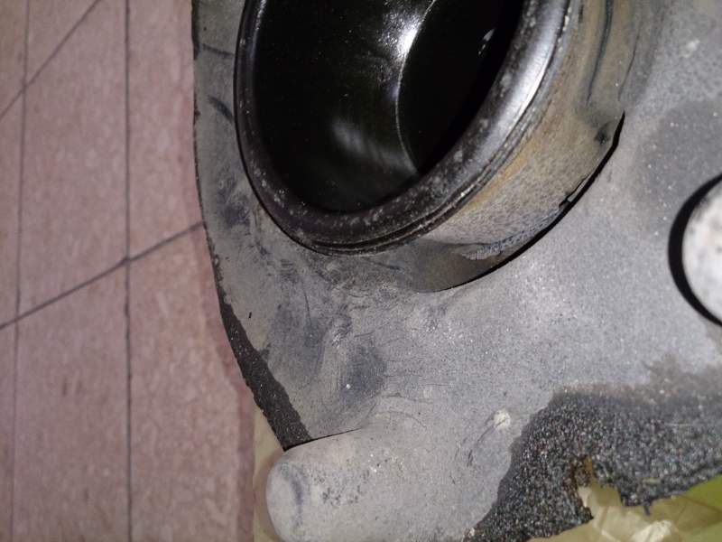

Heute einen Tag nach dem Ausbau ist es fast nicht mehr zu erkennen auf den Fotos: Gestern als das Domlager frisch ausgebaut war konnte ich noch mit einen Blech mit 0.10er Stärke bis ca. 1.5 cm vor Gummiende rein kommen. Eine Nacht liegen lassen und man sieht so gut wie nichts mehr. TorstenX1 kann denke ich mal bestätigen das es Gestern wesentlich deutlicher zu erkennen war.
Marcel
... Eine Nacht liegen lassen und man sieht so gut wie nichts mehr. ... Gruß Marcel
... sprüh Fluid Film drauf, lass es wirken und Du siehst den Spalt wieder. Das Zeugs kriecht wirklich und wahrhaftig in jede noch so kleine Ritze und ich weiß wovon ich bei dieser Verkettung unglücklicher Umstände (Gummi - Domlager - Fluid Film) spreche :(
Da hat sich der Mist, als er mal eine Nacht Ruhe hatte, wieder in die ursprüngliche Lage zurückverformt. Logisch eigentlich.Jedenfalls schau ich Domlager seitdem etwas anders an als gewohnt.

So ähnlich. Meine Domlager "sahen", soweit ich das erkennen konnte, noch sehr gut aus und ich dachte ich tu mal was gutes und habe die Domlager von oben "behandelt". Mit dem Ergebnis, das wohl doch irgendwo für mich nicht sichtbare Risse im Gummi gewesen sein müssen, welche von mir durch die Fluid Film Behandlung unbeabsichtigt sichtbar gemacht worden sind. Die schützende Gummiebeschichtung ist aufgeqollen wie ein Hefeteig und hat so ziemlich gar nichts mehr geschützt. Beim Tausch letzte Woche sah es darunter dann echt "knusprig" aus ... :(
