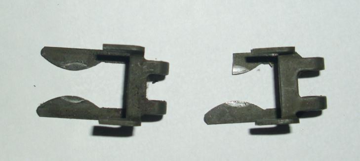

Das Plastikteil ist hier gebrochen und die Klemmfeder hat einen halben Haltefinger verloren.
Links ein Gebrauchtteil, das ich vorhin gefunden habe, rechts das Unglücksteil.
