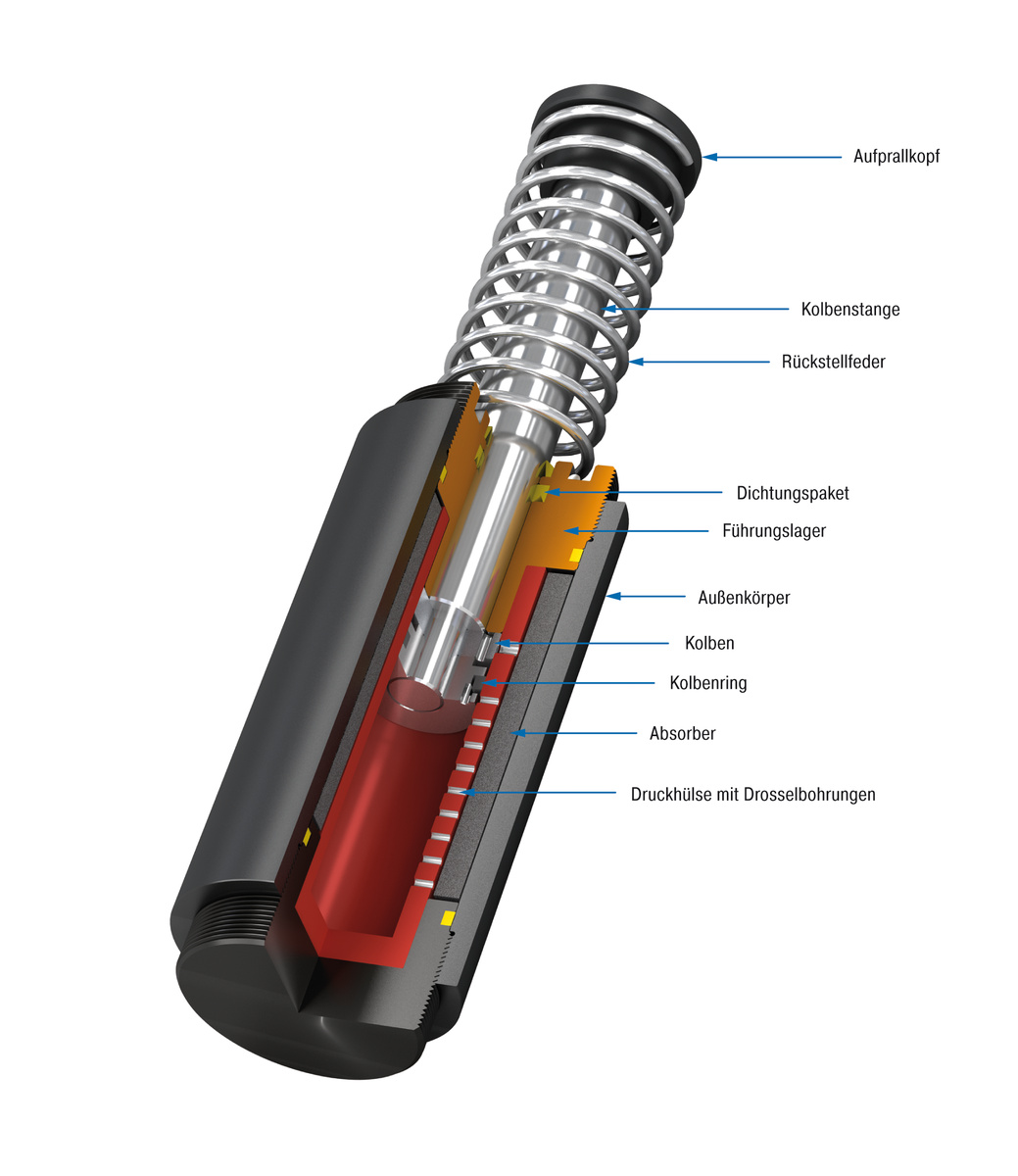

ACE_CA2-CA4_FA_IMG_Single-01-cut-Labels_
Das Ziel dieser Drosselbohrungen ist übrigens eine konstante Kraft über den Hub des Stoßdämpfers. Diese Verhalten zeigten früher die Reibungsdämpfer. Auf sehr schlechten Straßen ein Komfortgewinn.
Ich denke, es steckt noch viel Feinarbeit in den bei Citroën jetzt gezeigten Dämpfern. Ich freue mich schon auf eine Testfahrt. Der Hardliner wird die Niveauregulierung vermissen.

Gernot, was genau für ein Teil zeigt denn diese Schnittzeichnung? Welchen Durchmesser haben Kolben und Kolbenstange? Ist da eine Hydraulikflüssigkeit drin? Gibt es einen externen Anschluß für eine Druckleitung?
Das Teil ist ein ACE Industriestoßdämpfer. Die sind mit Öl gefüllt und werden benutzt, um Teile abzubremsen, die einen Rollengang herunterrollen. Je weiter der Zylinder eingedrückt wird, desto weniger Öffnungen werden benutzt. So bleibt die Kraft über den Hub trotz abnehmender Geschwindigkeit des Zylinders etwa konstant.
