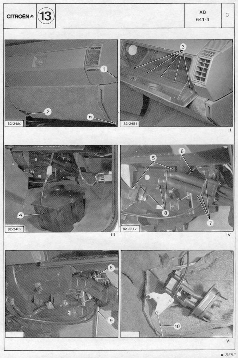

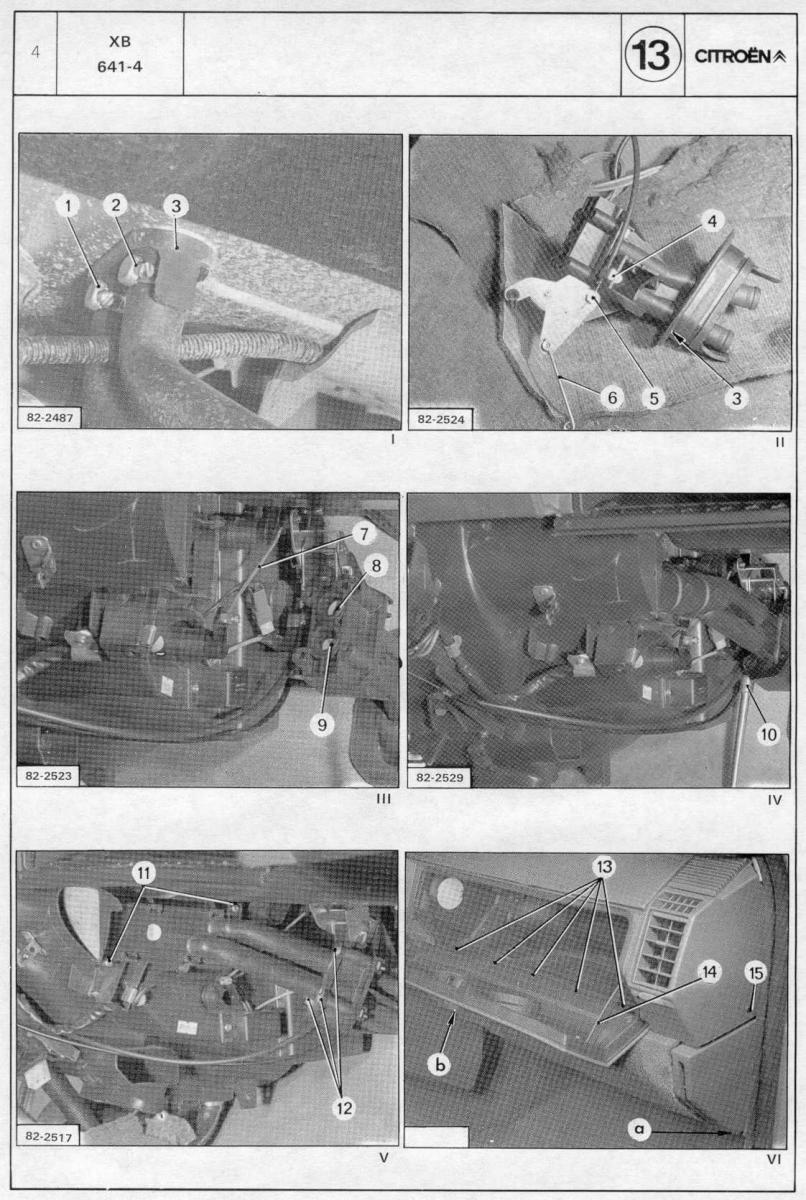

Siehe Seite 11, dort sieht man Schrauben. http://www.mirari.fr/HsJb
