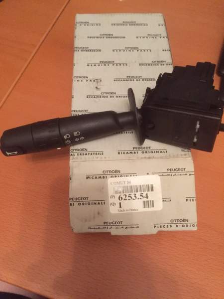

Notfalls hätte ich den von dir benötigten Hebel als neues Originalteil hier liegen ;)
Bei Interesse, schick mir ne PN mit deiner Fahrgestellnummer. Dann prüf ich die Teilenummern nach
Bearbeitet ( von Nightmare)
6253 54,
lieferbar bei Citroen.
Gebrauchtteil ist auch bei mir erhältlich.
