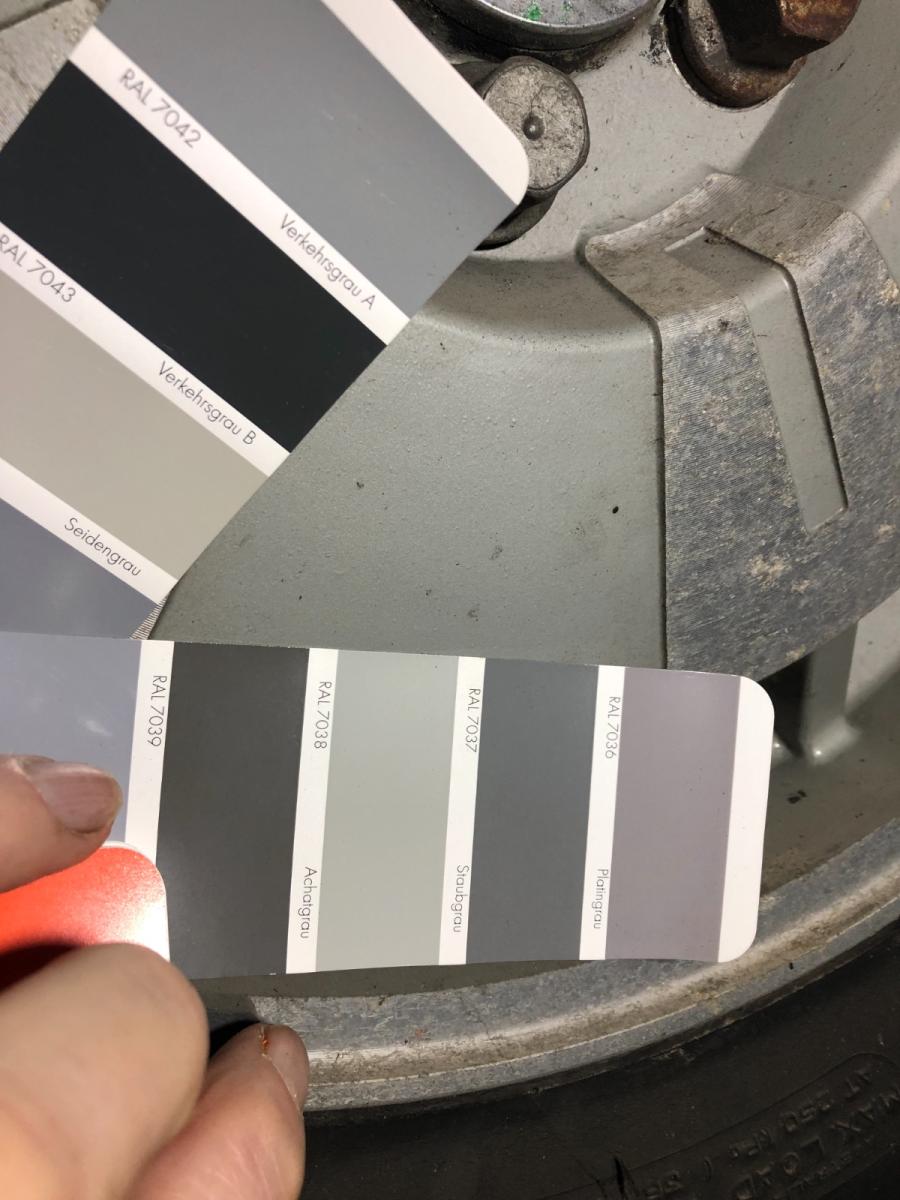

Ich grabe diesen Faden mal aus ... hat jemand schon mal recherchiert bzw. weiß jemand, welcher RAL-Farbton dem Original-grau der TRX-Felgen am nächsten kommt?
7040 Fenstergrau, 7042 Verkehrsgrau oder 7045 Telegrau scheinen mir ganz gut passend zu sein.
Meinungen?

Wäre es nicht einfacher wenn ich meine ral Karte an eine Jungfrauliche Felge halten würde?
vor 7 Stunden schrieb CX Fahrer:
Viel einfacher. Und welcher Farbton passt am besten?
Hmmm achatgrau passt bei der smr Felge am besten
