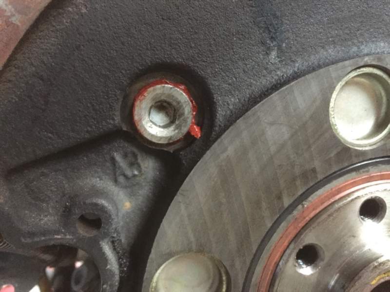

Und wenn das Schwungrad unten ist, unbedingt die geschraubten Stopfen dahinter prüfen. Bei meinem waren die kürzlich nur handfest und sifften freudig öl nach draußen.
Jo,der Klassiker schlechthin. Getriebe raus,Simmerring tauschen, wieder zusammenbauen und sich 2 Tage später über die Ölflecken wundern...
Genau, der dumme Stopfen am Ölkreislauf, dessen Sinn mir noch nicht wirklich klar ist! Hatte dank umfangreicher Recherche im Forum den natürlich kontrolliert, war nicht mehr ganz fest, leichter Ölfilm am Block schon zu sehen.
