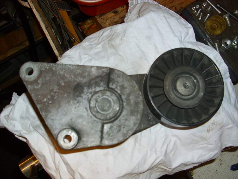

Automatischer Spanner für den Vielkeilriemen von Xu10J4R reparierbar?
der federbelastete Spanner für den Vielkeilriemen hat ´ne Kunststoffrolle in der ein normales Rillenkugellager eingepresst ist.
Bekommt man da aus der Plastikrolle das Lager getauscht?
Hat das schon mal jemand gemacht? (So einfach auspressen läßt sich das am Schraubstock jedenfalls nicht.)
Gibt es die Rolle einzeln, oder muß man nach dem gesamten Spanner schauen?
Grund: das Lager (297tkm) macht ziemlich Geräusche, und das jetzige Ersatzteil hat auch schon 345tkm runter.
Wenn ich mich recht erinnere, nein. Die Bohrung in der Rolle ist deutlich kleiner als der Aussendurchmesser des Lagers.
Allerdings sollte jede beliebige Rolle der richtigen Breite dort funktionieren, abschrauben kann man die ja.

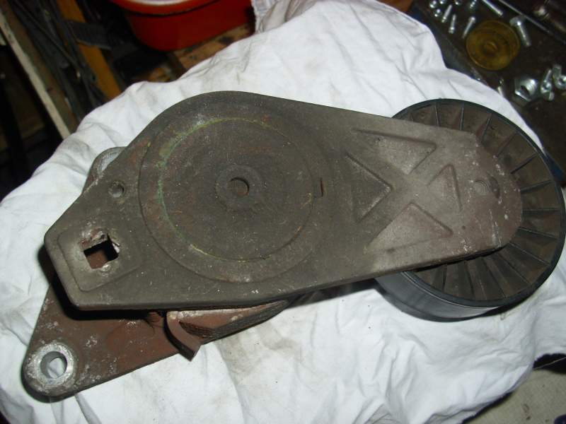

Die Rolle gibt's wohl einzeln ,ich hab die hier rumliegen. Achte aber darauf das die Plastikbeilagscheibe zwischen den Spannerhälften nicht einseitig durchgeschliffen ist, das behindert die freie Bewegung und läßt den Riemen schräg laufen.

Ich gehöre auch nicht zur Wegwerfgesellschaft und repariere auch lieber als auszutauschen. Bei meinem 2,5 td habe ich die Nadellager des Spannarms auch gewechselt, weil es dort möglich ist. Das geht bei deinem Auto aber nicht. Und in Anbetracht der von dir genannten Kilometerleistungen beider infrage kommenden Gebrauchtteile, halte ich es für wenig sinnvoll, nur die Rolle oder von mir aus deren Lager zu erneuern. Der Spannarm selbst verschleißt auch, was entweder dazu führt, dass die Rolle schief läuft oder er spannt gar nicht mehr, weil er festklemmt. In beiden Fällen führt das sehr schnell zum Riemenriss, möglicherweise mit weiteren Schäden.
Sparen schön und gut, aber da macht es meiner Meinung nach wenig Sinn.
@Rüdiger
Ja, bevor ich da ´ne neue Rolle kaufe schaue ich mir die Spannarme schon genauer an.
Auf den ersten Blick sehen die Teile noch ganz gut aus, der Riemen lief auch noch gut und zum Entspannen brauchte ich ´nen guten Hebel.
@Tim
Bei meiner Spannrolle ist das Lager irgendwie eingegossen, also geht nur die ganze Rolle zu tauschen. Hab da was im Netz gefunden unter 20€ incl Versand, vergleiche aber noch. Die Spannarme werden noch genauer begutachtet. Federkraft ist auf jeden Fall ´ne Menge´drauf, hab ´ne Halbzoll-Ratsche mit Verlängerung gebraucht. Wenn die Alu-Spannarme meine "Qualitätsprüfung" überstehen, dann hab ich einen "fast neuen" Spanner, der die nächsten 100tkm gut überstehen wird. Ich schätze, ein Nachbau-Billigteil wird auch nicht unbedingt länger halten.
Vielen Dank für die Antworten,
Gruß aus Göppingen
Fred

Einer der beiden alten Spanner war noch gut. Die Kunststoffscheibe zwischen den beiden Hälften war noch in Ordnung. Bei dem anderen Spanner war sie einseitig zerbröselt und dadurch ist die Rolle etwas schief.
Dann eine neue Rolle im Netz gefunden, SNR GA359.67, für 17€ incl. Versand. (Die Plastikrolle,in der das Lager vergossen ist hat die Prägung DAYCO.) Die alte Schraube und der alte Blechteller zur Befestigung der Rolle muß wieder verwendet werden.
Jetzt hab ich wieder ´nen "neuen" Spanner ´drin.
(Wenn man neue Reifen braucht, schmeißt man ja auch die Felge nicht gleich weg.)
Fred
