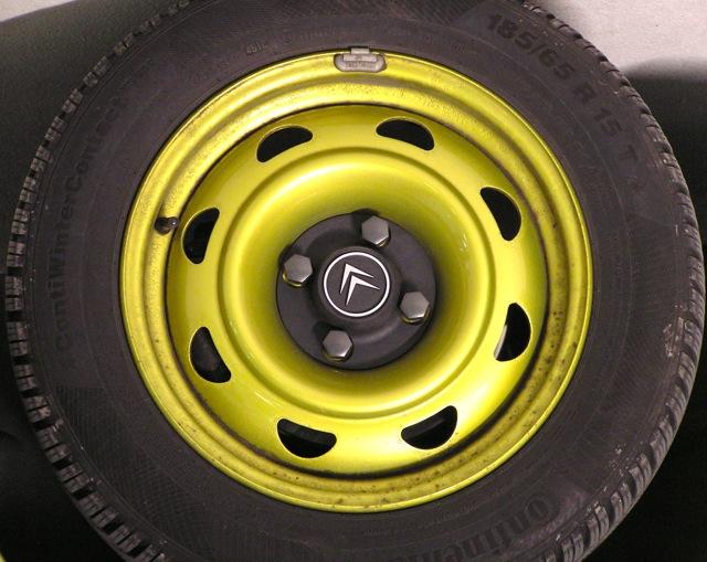

Der Vollständigkeit halber hier das Ergebnis (danke nochmal an Torsten für das Besorgen der Teile):
Bearbeitet ( von Sofafahrer)
Die habe ich auch bestellt! Die habe ich mir für meinen Satz Pulverbeschichteter Stahlfelgen auf Sommerreifen vorgesehen (natürlich ungelochte!) ;)
Schick, und wo kommen die Kappen für die Radbolzen her?

@Dr.Jones: Die Radbolzen-Häubchen gibt es günstig auf ebay - vermutlich irgend so ein Fernost-billig-Kunstoff-Zeug. Moment ich suche mal:
http://www.ebay.de/itm/20x-Kappen-Radschrauben-Radmuttern-Abdeckungen-SW-19mm-ink-Abzieher-/111723244558?hash=item1a03396c0e:g:bqMAAOSwDNdVrgRU
Fliegen seit Monaten weder auf der Autobahn noch in der Waschanlage ab. Und gibt es auch in den schwermetallarmen Farben grün und rot - oder so… ;)
