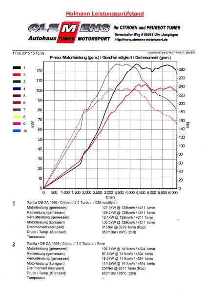

Dachte ich auch immer. Die Leistungsprüfstand sagt aber etwas anderes. Vor dem Chiptuning nur mit erhöhtem Ladedruck 157 PS und 254 Nm. Nach dem Chiptuning (bei gleichem Ladedruck) 186 PS und 315 Nm. Die 50 Nm mehr Drehmoment machen quasi das Salz in der Suppe. Fährt sich sehr angenehm. Gleichzeitig wurde erreicht, dass sowohl das maximale Drehmoment als auch die max. Leistung ca. 300 Umdr. früher erreicht werden. Das fährt sich sehr angenehm. Der Verbrauch scheint sich nicht verändert zu haben. Gemacht hat das die Fa. Clemens Motorsport in Ulm. Kostenpunkt 500 €.
Nur durch Softwaremodifikation?
Oder hast du auch Veränderungen an der Hardware vorgenommen?
Wie alt (km) war der Motor beim Zeitpunkt des Chiptuning?

Ich hatte vorher schon ein Dampfrad drin. Es ist eine Auspuffanlage vom V6 verbaut. Ich glaube aber nicht, dass sie einen nennenswerten Einfluss auf die Leistung hat. Das Dampfrad hat aber nicht so viel gebracht, wie ich erwartet habe. Das ergab auch die Messung vor dem Chiptuning. Ich vermute, dass keine weitere Veränderung an der Hardware vorgenommen wurde. Streng genommen weiss ich es aber nicht, da ich bei der Aktion (leider) nicht mit dabei sein durfte. Die Leistungsmessung nach dem Chip-Tuning spricht für sich. Mein Motor hatte zu dem Zeitpunkt ca. 170.000 km gelaufen. Es ändert sich an der Endgeschwindigkeit nicht so viel (+8 - 10 km/h). Der Weg dort hin ist aber ein ganz anderer geworden.

Es scheint eine größere Leistungsstreuung bei den tct zu geben. Mein damaliger war lediglich mit einem Dampfrad ausgerüstet und rannte wie blöde, die Beschleunigung war signifikant besser als bei zwei mir damals zum Vergleich zur Verfügung stehenden quasi identischen tct mit gleichem Ladedruck. Im Vergleich zu einem ordentlich gehendem V6 zog er diesem anfangs sehr deutlich davon, bei 160 km/h waren sie dann gleichauf und in der Folge zog der V6 dann langsam aber sicher weg.
Endgeschwindigkeit des tct war unter 220, ab 6.000 u/min brach die Leistung zusammen.
Da kann ich dem TX1 nur zustimmen .... deckt sich mit meinen Erfahrungen.
