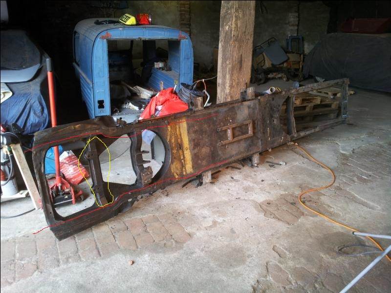

25. Oktober 201511 J. Ersteller Hi, anbei die Bilder: Bearbeitet (25. Oktober 201511 J. von sandhase)
25. Oktober 201511 J. Da hat ein Bastelweltmeister gewerkelt. Am meisten Sorgen macht mir der getrickste Rahmen, von dem Du sagst er sieht gut aus. Aber es gibt ja noch einen zweiten Rahmen, der hoffentlich besser ist. Bearbeitet (25. Oktober 201511 J. von jozzo_)

26. Oktober 201511 J. Da hat ein Bastelweltmeister gewerkelt. Am meisten Sorgen macht mir der getrickste Rahmen, von dem Du sagst er sieht gut aus.Aber es gibt ja noch einen zweiten Rahmen, der hoffentlich besser ist. Meinst du dies Hauben Stoßstange Kotflügel"befestigung"? Da scheint was an den Rahmen drangeschweißt worden zu sein. Der Rest kann doch noch recht ordentlich sein. Auch trotz des Wassers im Lüfterrad.
26. Oktober 201511 J. Meinst du dies Hauben Stoßstange Kotflügel"befestigung"? Da scheint was an den Rahmen drangeschweißt worden zu sein. Der Rest kann doch noch recht ordentlich sein. Auch trotz des Wassers im Lüfterrad. Man sieht ja leider nur die vordersten 10 cm. Da ist normalerweise ein Teil des Chassis wo jetzt etwas anderes ist. Es schaut aus dass ein Teil des Rahmens weggeflext worden ist und durch einen Eigenbau ersetzt wurde. Mein erster Verdacht war sogar dass das ein normaler 2CV-Rahmen ist an dem Flacheisen als Motorträger angeschweißt wurden. Aber da der Wagen typisiert ist fällt das ja wohl aus. Bearbeitet (26. Oktober 201511 J. von jozzo_)
26. Oktober 201511 J. Mein erster Verdacht war sogar dass das ein normaler 2CV-Rahmen ist an dem Flacheisen als Motorträger angeschweißt wurden. Aber da der Wagen typisiert ist fällt das ja wohl aus. Nein, das fällt keinesfalls aus. Welcher Prüfer ist in der Lage einen originalen AMI-Super-Rahmen zu identifizieren ?

27. Oktober 201511 J. *fhz. Ident-Nr. neu eingeschlagen klingt nicht gut. Bei einem Originalrahmen wäre sie ja vorhanden. Ein Entenrahmen ist von vorn bis hinten gleich breit. Einen Ami Super-Rahmen wird vorne deutlich breiter...rote Linie Und er hat eine Quertraverse etwa auf Höhe der Kupplung...gelbe Linie PS: Nur den Vorderteil dieses Rahmens betrachten, hinten wurde der getürkt damit er unter eine Acadyane passt. Bearbeitet (27. Oktober 201511 J. von jozzo_)
28. Oktober 201511 J. Das die Nummer neu eingeschlagen wurde muss nichts heißen, ist bei meiner auch 1990 neu gekommen weil das Deckblech angegammelt war, der Rest erfreut sich aber auch nach 40 Jahren guter Gesundheit. Und der Motor wird bei Ami Super ja auf der hinteren Quertraverse gehalten.
