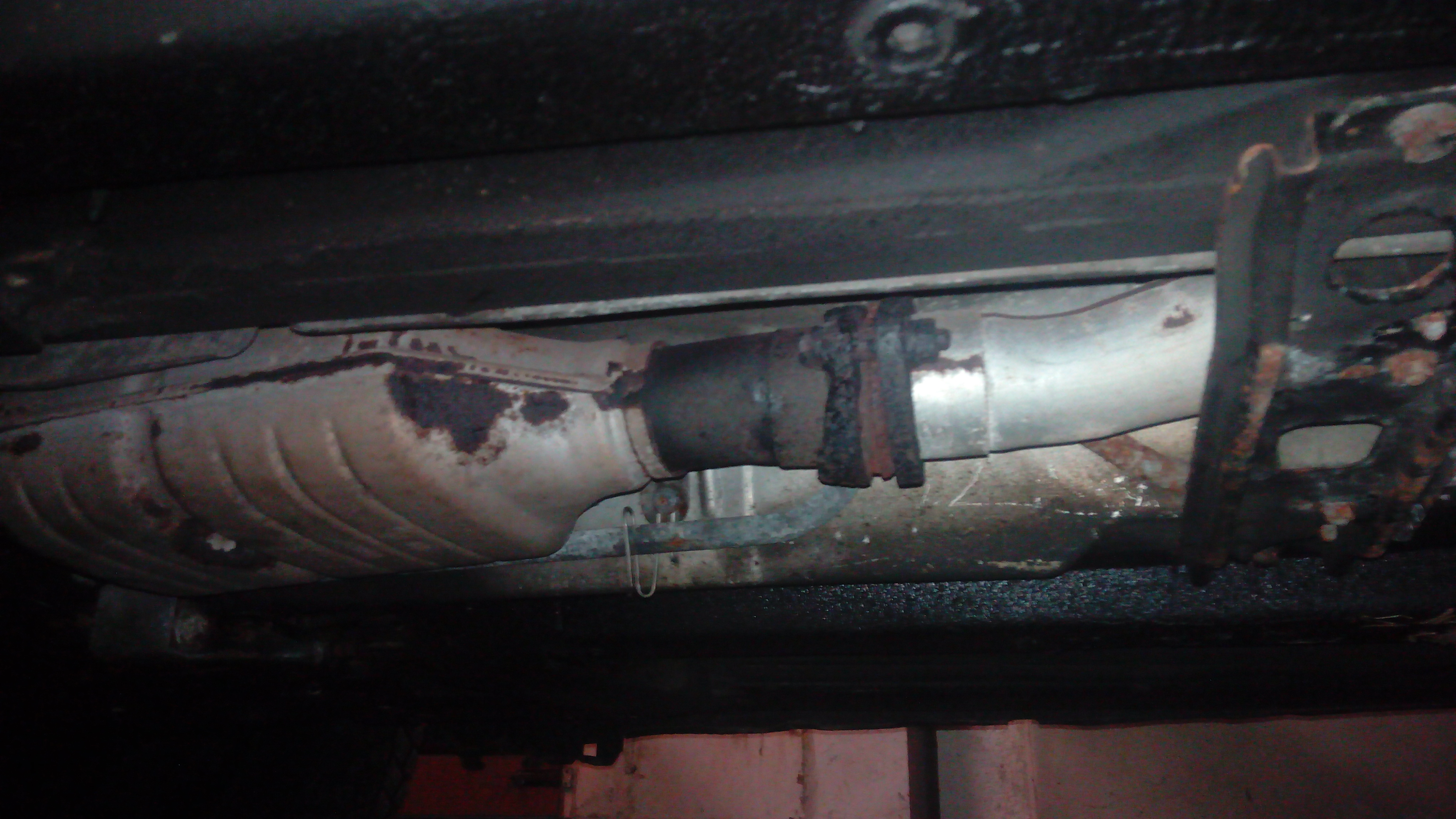

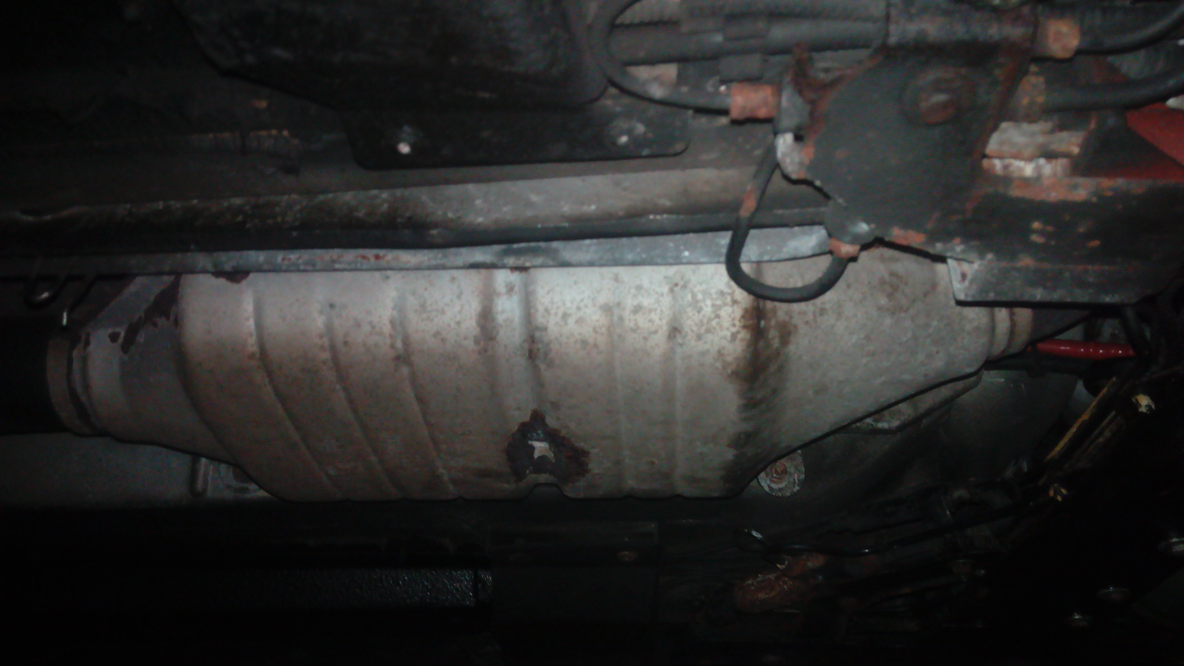

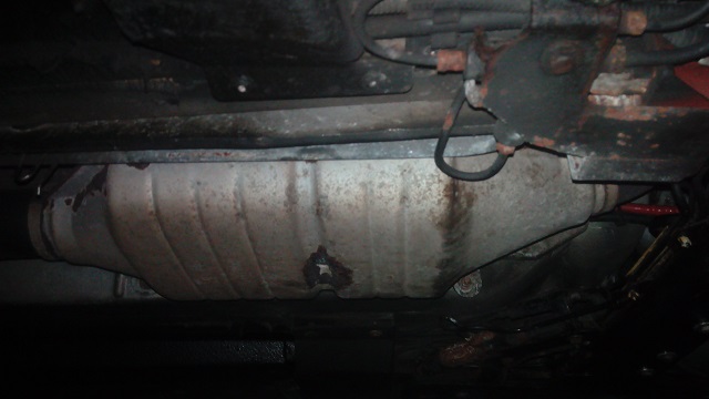

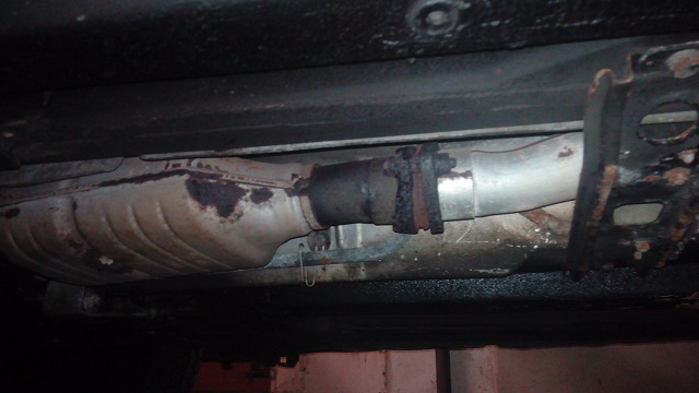

es liegen ein paar im Keller übereinander vom V 6 und V 6 24 V Kette jeweils, ist der Kombikat anders ? Hatten die nicht auch einen Vorkat ? Hast evlt ein Bild ?
Mal eben gemacht:
Keine Ahnung, ob die gleich sind.
Kombi und Limo sind gleich, Du hast den 167 PS ich geh morgen mal nachsehen wenns hell ist.
V6 Kette hat einen Kat.
V6.24 Kette hat 2 Hauptkats und einen Vorkat.
