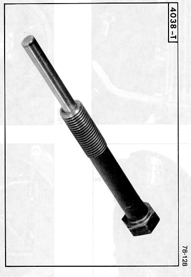

Wo hier gerade gesagt wird " Lüfterrad ausbauen" - Wie geht das beim Visa ? Beim GSA große 42ger Zentralschraube lösen und gut , bei der Ente 14ner Schraube raus , Kurbel auf die Anwerfklaue , Hammerschlag und auch gut , aber beim Visa ?
Zufällig hatten wir uns heute darüber in der Werkstatt unterhalten , als mein Sohn fragte , was man machen muß , wenn der Keilriemen reißt . Der Visa hat keine Anwerfklaue .
Schraube raus, Abdrücker reinschrauben

Aha , wusste bis eben nicht , das es sowas gibt . Ist der innenliegende Bolzen beweglich in einer Hohlschraube ,oder ist alles aus einem Stück ? Gibt es da Maße (Gewinde , Länge und Durchmesser des mittleren Metallstiftes ? Würde ich gern nachbauen .
