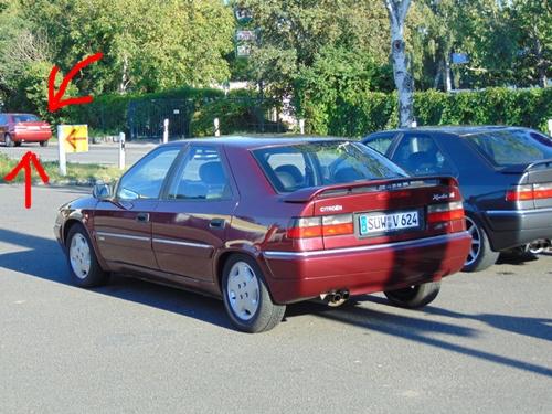

Seeehr schön ! :) Und das (zweitliebste) Wunschkennzeichen hat er auch bekommen.
DIESES Kennzeichen wollte ich damals selbst haben, aber es war belegt ;)
Sieht jetzt jedenfalls gut aus vorm Haus: Die beiden Avtiva mit V-624 und XV-624 :)

Ja, Tatsache. Hat aber nichts mit uns zu tun, in der Metropolregion Maxdorf fahren ja einge davon herum.
