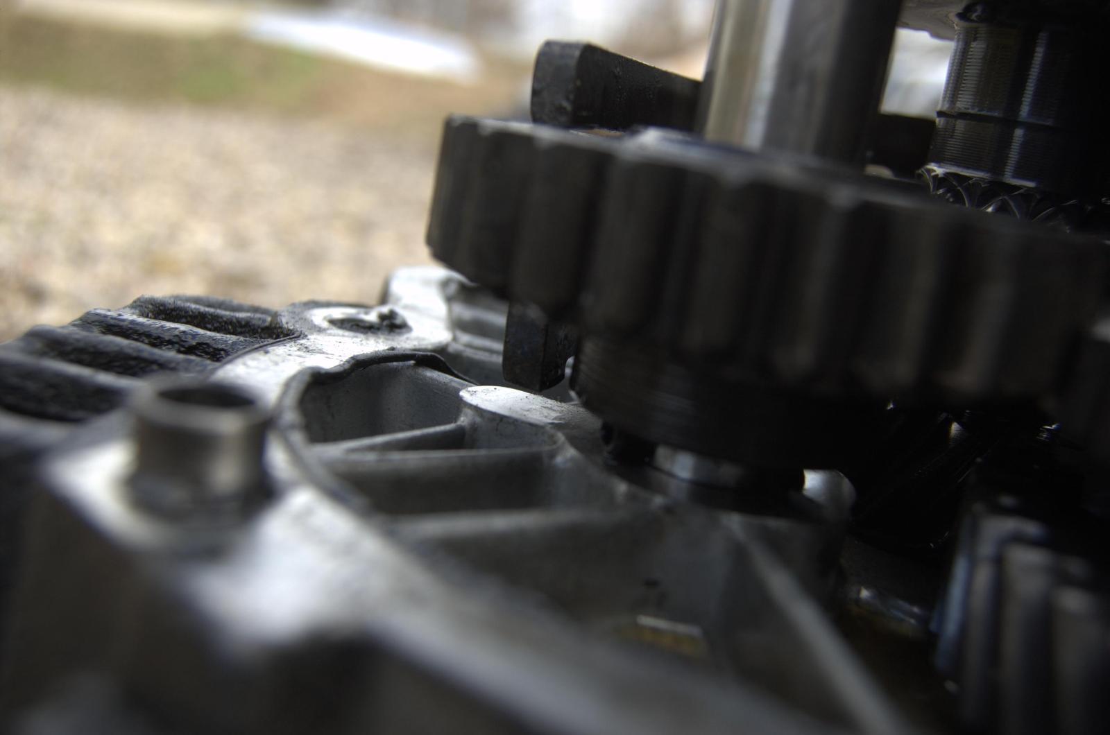

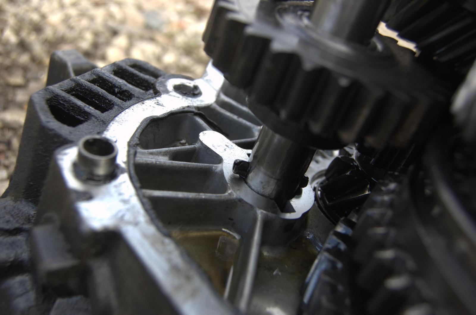

Hier ein Blick auf die Welle und das Gangrad des Rückwärtsganges:
Die Welle gehört um ca. 38° gedreht und der Splint würde dann in der für ihn vorgesehenen Aussparung verschwinden....
DSC_2456.jpg.b4eba385232891bee9cdf394f0627577.jpg...Was es dem Zahnrad ermöglichen würde, weit genug nach unten zu gleiten statt auf dem Splint aufzusetzen, und somit komplett und nicht nur halb in seinen Gegenpart einzugreifen. Man sieht es leider etwas schlecht rechts im Foto, daß es nur halb eingreift.
Ich dachte daran, daß ich die Situation vielleicht bei Ausbau selbst verursacht haben könnte, aber die Abdrücke im Getriebegehäuse sowie das Laufbild der Zahnräder sind eindeutig. Auch ist es tatsächlich möglich, das ganze so zusammenzubauen, die Welle hat in ihrer gegenüberliegenden Lagerung (fast) genug Platz, um derart zu weit herauszuragen. Es fehlt ein knapper halber mm, den man einfach ignoriert und die Getriebehälften dennoch zusammenschraubt.
Wiedermal Fragen, die sich da auftun... Warum wurde ein ML5 mit angeblich weniger als 129.000 km auseinandergenommen ? Warum hat der Monteur es nicht wieder richtig zusammenbekommen ?
Bei später gebauten ML5 ist dieser Splint übrigens ersatzlos entfallen. Vielleicht doch ein Konstruktionsfehler, der es der Welle ermöglichte, im normalen Betrieb in diese Lage zu kommen ?
