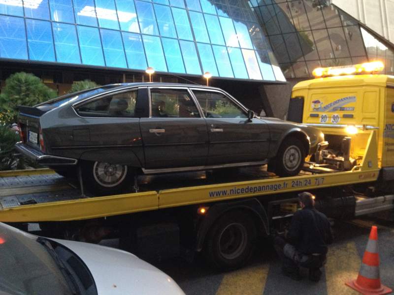

erstmal danke für eure schnellen antworten - es hätte sogar einen cx/ds/sm spezialisten in nizza gegeben - leider ist er bis montag im urlaub und ich muss freitag heim.
der adac (da kann man jetzt sagen was man will, aber die haben sich heute echt gekümmert!) hat einen abschleppwagen zu einer werkstatt ausserhalb organisiert, wird morgen früh angeschaut (habe aber wenig hoffnung dass die sich da rantrauen) mal sehen.... dank (gratis) leihwagen konnte ich aber wenigstens zu meinem hotel in alassio zurück.
