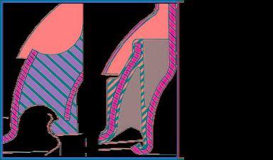

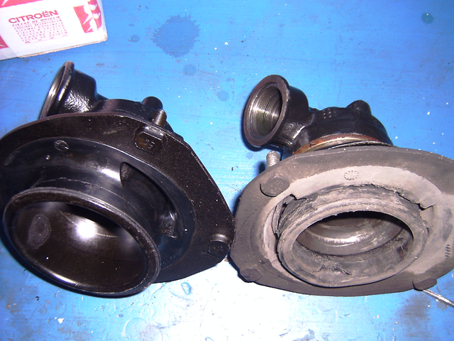

War es denn nicht so das ab einem bestimmten Bj. (ich glaube so um 96/97 rum) durchschußsichere Domlager verbaut wurden?
2299548060099812760S600x600Q85.1.jpg.306
Links alt rechts neu.
Gruß André
Bearbeitet ( von CX20 Prestige)
Also hier nochmal ein Bild welches das verdeutlicht.
Zu sehen ist hier auf dem Bild rechts die alte  und links die neue Ausführung. Gut zu sehen ist das der innere Kragen bei dem linken weit nachunten und zur Seite geht was beim rechten nicht der Fall ist und noch nicht mal bis unten reicht. Hier nochmal ein Bild wo es besser zu sehen ist.
torresg.png.b06c3527447bd7bfe881e256248b
