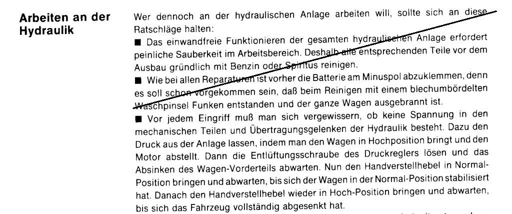

Im "Korp" liest sich das so:
565b067ca4aa9_Druckablassen.jpg.d2811864
Ist das so richtig beschrieben? Besonders der letzte Satz scheint mir etwas seltsam: "Hebel in HOCH-Position bringen ......." verhindert doch eigentlich ein totales absinken.
Dazu ist nicht angegeben, wann die Entlüftungsschraube wieder zugedreht werden muss.
Klärt mich da bitte jemand auf oder hat eine bessere (sichere) Methode um eine LHM-Dusche zu vermeiden wenn z.B. eine Druckspeicherkugel herauszuschrauben ist. Besten Dank und
Gruß, Peter
Ich sehe das so. Wenn der auf hochposition gestellt wird und die schraube offen ist, wird gewährleistet das der höhenkorrekor offen ist und der noch vorhandene Druck entweichen kann.
Danke, klingt einleuchtend. Und wann sollte die Entlüftung wieder zugedreht werden?
Ich mache die erst wieder zu wenn ich mit der Reparatur fertig bin und später wird mit der schraube entlüftet

Hallo Peter,
um Radfederkugeln rauszuschrauben, reicht es m.E. völlig, das Auto in Tiefstellung zu bringen, zu warten und ggf. die Schraube am Druckregler zu öffnen.
Aber: Je nach Einbaulage sind die Kugeln zunächst unter Druck zu lösen, da kenne ich mich aber nicht so aus beim CX. Beim XM sollte man sich auf jeden Fall bei den hinteren Kugeln tunlichst daran halten.
Hat man die Kugel angelöst und die Federung wie oben beschrieben drucklos gemacht, lässt sich eine Kugel von Hand ohne Werkzeug herausdrehen. Wenn nicht, ist noch Druck dahinter und man sollte nicht weiterdrehen.
Bei einfachen Hydropneumaten wie dem CX ist das in Tiefstellung normalerweise nicht mehr der Fall, dass noch größerer Druck dahinter ist. Bei Hydractive und vielmehr noch Antisink ist Vorsicht geboten.
Hauptdruckspeicher: CX auf Tiefstellung, Motor aus, Hebel auf Höchststellung, kurzen Moment warten -> drucklos.
Der CX müsste dann noch mindestens einen weiteren Druckspeicher haben (Bremsdruckspeicher? Diravi?), dazu weiß ich nichts.
Gruß Marcel
vor einer Stunde, TurboC.T. sagte:
Vorsicht, ist erst Drucklos, wenn die Entlüftungsschraube am Druckspeicher gelöst wurde. Bei intaktem Druckspeicher hört mal ein deutliches heulen vom entweichenden Druck. Immer wenn der Niveauhebel auf Höchststellung gestellt wird, wird aller noch vorhanderer Restdruck auf die Federkugeln gegeben.
Bearbeitet ( von DerProfi)
Bleibt: der Bremsdruckspeicher ist weiterhin unter Druck!
Der wird dadurch drucklos, indem man unzählige Male (60+) fest auf die Bremse tritt.
Prüfung: Wagen etwas ins Rollen bringen. Bremst er noch: weiter treten.
Da dies keine saubere Methode ist (!!!!), tue ich folgendes: Schlauch auf Entlüftungsnippel einer Bremse vorn, am besten links wegen optischer Kontrolle.
Hauptdruckspeicher drucklos (Entflüftungsschraube auf), Entlüftungsnippel der Bremse auf und auf die Bremse treten.
Dabei kann man die Menge des Speichers überprüfen und somit auch den Zustand dieses.
Da ich mit 15" Alfa-Felge unterwegs bin, kann ich diese Aktion durch ein Loch der Felge tun und muß nicht das Auto aufbocken, Rad ab etc. Fehlende Originalität kann auch praktische Seiten haben.
