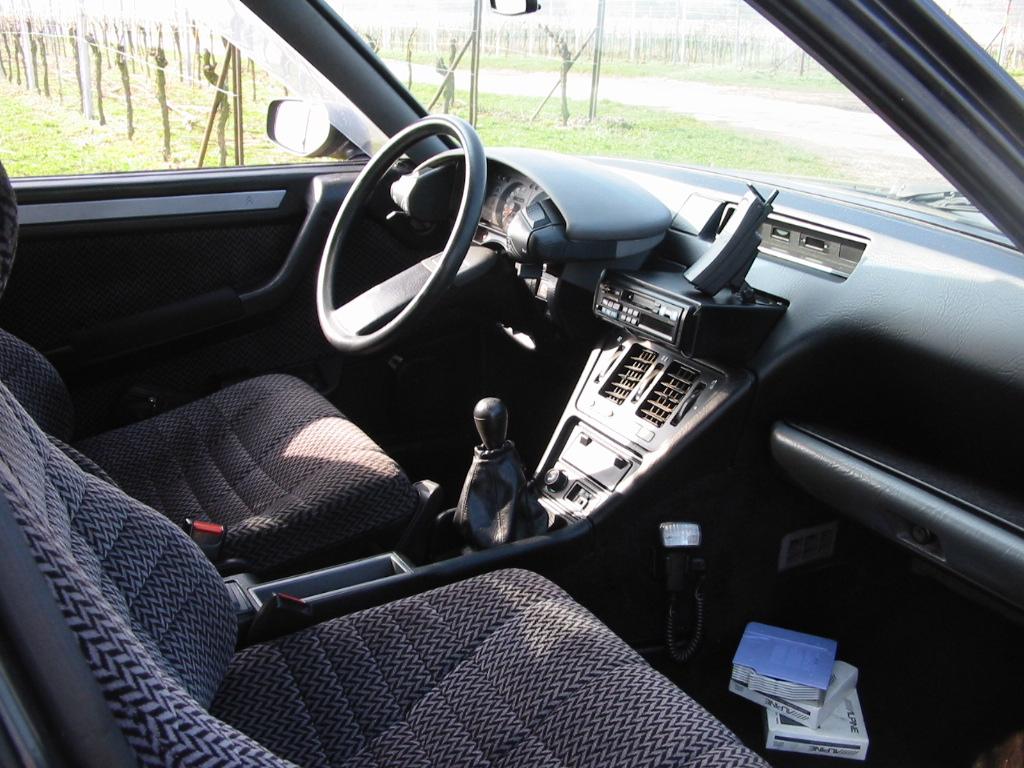

Die praktischste Lösung, die ich mal hatte war das hier:
J1024x768-09561.jpg.9420983b4e4fe04e9ce7
Philip! Da fehlt das weiße Spitzendeckchen unterm Telefon. :D
Coole Lösung .
praktisch ist wohl das richtige Attribut, hübsch wäre das falsche :-D
