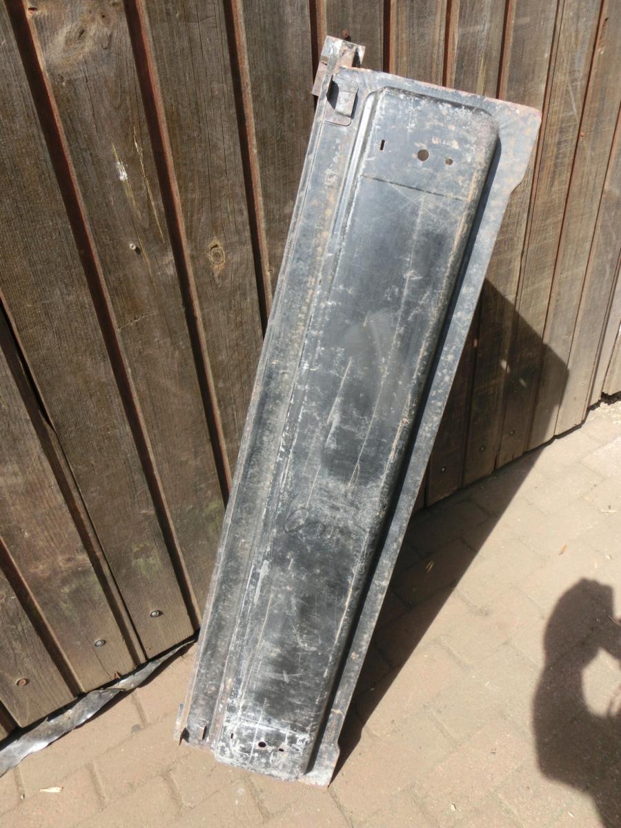

Im Januar ist nun die Karosserie meiner Ente dran und der Karosseriebauer hatte da einige Detailfragen, von denen ich nicht alle beantworten konnte.
Mir geht es in diesem Threat um die Frage, ob mir jemand ein Detailfoto eines makellosen Entenschwanzes zusenden kann bzw. mir erklären kann, wie es der Karosseriebauer dengeln soll. Mein Heck (und das Foto ist nicht von meiner Ente) sieht ziemlich faltig aus und die genauen Details kann ich  wg. mehrerer Schichten Farbe nicht so genau erkennen. Ist an der markierten Stelle eine Falz oder eine Kerbe? Geht die ganz ums Licht herum oder sind die Falzen/Kerben nur dem Nummernschild zugewandt? Wäre für Antworten dankbar. Vielleicht kann man bei dieser Gelegenheit ja mal die verschiedenen Hecks darstellen und zeitlich einordnen?

Ich meine an der markierten Stelle ist nichts von beiden.... einfach glatt
Bei den Nummernschildflächen ist es nicht ganz so einfach.
Es gibt nach außen, innen und  ungepägte Tafeln .... je nach Baujahr
Bei A- Typ ganz anderes Heckblech:
Drei nach außen geprägte Tafeln mit Beleuchtung zwischen den linken beiden.
Hier nach innen geprägt:  Bis ende 1963 ? Mittig angeordnete Kennzeichenbelechtung
Hier ungeprägt : Ab 1964 ? Mittig angeordnete Kennzeichenbeleuchtung

Erweiterung
Servus, das auf dem Foto gezeigte gerade Heckabschlussblech ohne Medaillons gehört zu einem Baujahr ab März 64. Davor, Zeitraum zwischen Oktober 1957 und April 64, wies dieses Blech zwei ins Blech geprägte (vertiefte) Medaillons auf, mit Mittelsteg dazwischen, auf dem die Kennzeichenbeleuchtung montiert ist. Die Kennzeichentafel war also geteilt. Vor 1957 war das Heckabschlussblech überhaupt noch gerade (also nicht nach außen hin bombiert) und wies drei nach außen geprägte (=erhöhte) Medaillons auf, zwischen dem ersten und dem zweiten ein etwas breiterer Steg für die Kennzeichenbeleuchtung. Und das bis Bj. 54 unterschied sich von letzteren in zwei kleinen Details, da ja außer Kennzeichenbeleuchtung und Rückstrahler keine weitere Beleuchtung am Heck angebracht war.
lg
Das Heckblech ist nur senkrecht abgewinkelt und nicht um die Rückleuchten herum.
Vielleicht kannst Du es auf dem Foto vom originalen Heckblech erkennen
Ab 64/65 ohne mittige Kennzeichenbelechtung ungeprägt :
Kennzeichenbelechtung nun seitlich von den Rücklichtern

Ne, meins ist ja an sich o. k. nur etwas verbeult. Und das will er gerade dengeln. Und ich dachte, ich machs ihm etwas leichter, indem ich ihm ein Foto als Muster zeige, welches meinem Heck entspricht. Hat dank des Forums gut geklappt :-)

Vorsicht, die Nachfertigungen sind zwar gut und besser als die argentinischen Bleche, die es vorher gab, aber leider immer noch nicht original! Das Blech ist ein Mix aus dem Heckblech vor April 64 und der Version ab April 64. (beim Blech mit Medaillons ist die Unterkante original komplett auf einer Höhe mit den Endspitzen der Karosserie).  Im Zweifelsfall sollte man deshalb immer versuchen, das Original zu retten.
