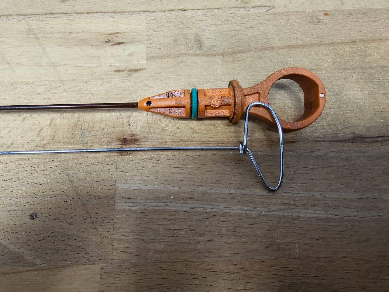

 Das wäre dann mein neuer Peilstab:
large.KICX6101.JPG.ec10bc623889da64ea9d3
Eine Ader aus einem Rest Elektrokabel bei MAX abisoliert und oben mit Anschlagkringel...Kosten: 0,-Eur
Der Stöpsel vom alten Stab bleibt natürlich drin und der hier wandert in den Kofferraum.
