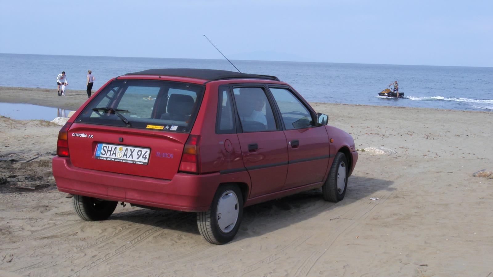

jetzt habe ich mal mein altes Notebook hochgefahren um die Erinnerungen an unseren Ax zu visualisieren. Ich versuche mal Bilder anzuhängen, damit Du siehst wie sowas aussieht. War ein schöner Urlaub in Korsika.
Auf den Bildern habe ich gesehen, dass unserer ein "Fashion" war. Ich dachte zuerst es war auch ein First. Irgendwas mit F, Mailand oder Madrid....
Auf jeden Fall haben wir elektrische Fensterheber und Zentralverriegelung dazugekauft, weil sich ein besser ausgestattestes Auto später besser verkaufen lässt :-) Wie schnell sind 16 Jahre um.
