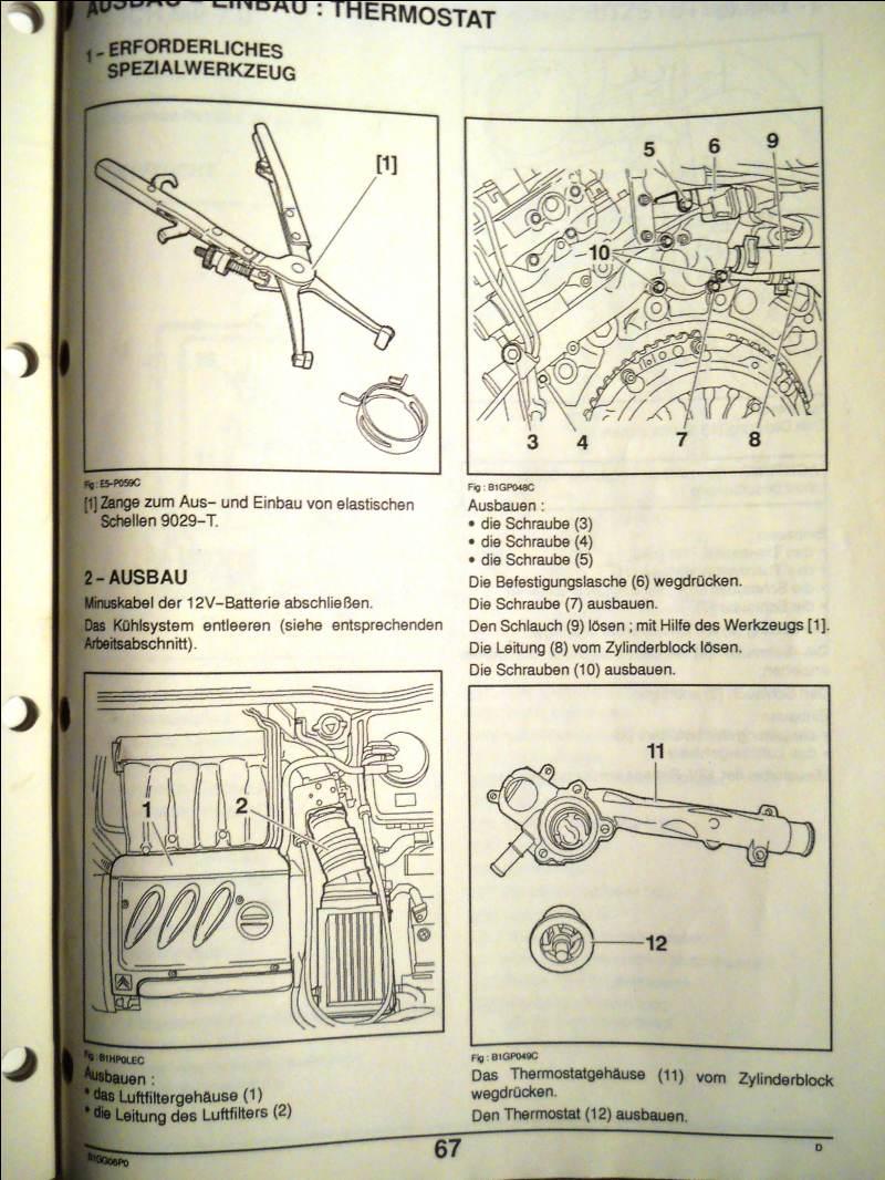

nöhööööö...hatta nich :P
Am Termostatgehäuse ist die Messingschraube 5 zum Entlüften.
Falschherum einbauen kann man da eigentlich nichts.

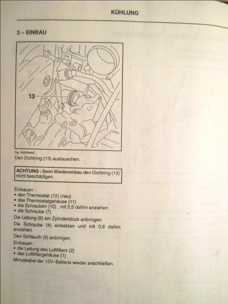

Hier habe ich noch was gefunden, vielleicht hilft's
Bearbeitet ( von Remike)
Hallo, ich nochmal;)
Bei dem Motor gibt es 4 Enlüftungsschrauben.
Aufgelistet von vorn hach hinten...
1. Kühler oben
2. auf den Wasserrohr Schraube 2 (in der Nähe vom grünen Temperatursensor)
3. seitlich am Thermostatgehäuse Schraube 5
4. und im Schlauch zum Wärmetauscher (an der Spritzwand)

vor 14 Stunden, berndjetztmitxm sagte:
Und hier ist das Thermostat(gehäuse):
... und den Dichtring (Punkt 8) AUF JEDEN FALL ERNEUERN. Das ist der Übeltäter, der das Thermostat festklemmt, wenn der Blechring darin verrostet ist.
vor 8 Minuten, C5III-DK sagte:
Jau..den hatte ich ja erneuert. Wahrscheinlich hat der alte verrostete Dichtricng die Dichtfläche durch Korrosion beschädigt, zumindest war diese etwas Hochoxidiert, was ich nicht entfernen konnte. habe die Hoffnung das mit einem neuen Dichtring und einem anderen Gehäuse alles besser wird. Doof wäre ja wenn doch der neue Thermostat defekt ist, was ich allerdings erstmal ausschließe.
Das Inlay der Dichtringe ist übrigends nicht mehr aus Blech sondern mittlerweile aus Gold:D
... was den aktuellen Preis von 12,32 Euro erklärt :)
Falls du das Thermostatgehäuse von Bernd montierst und der Spender ein 4HP20 hatte: Das Thermostatgehäuse bei den Automatikwagen hat einen zusätzlichen Ausgang für den Wärmetauscher auf dem Getriebe, der muß verschlossen werden wenn man es beim Activa montiert. Hab ich neulich glatt übersehen und eine kleine Pfütze fabriziert ;)
