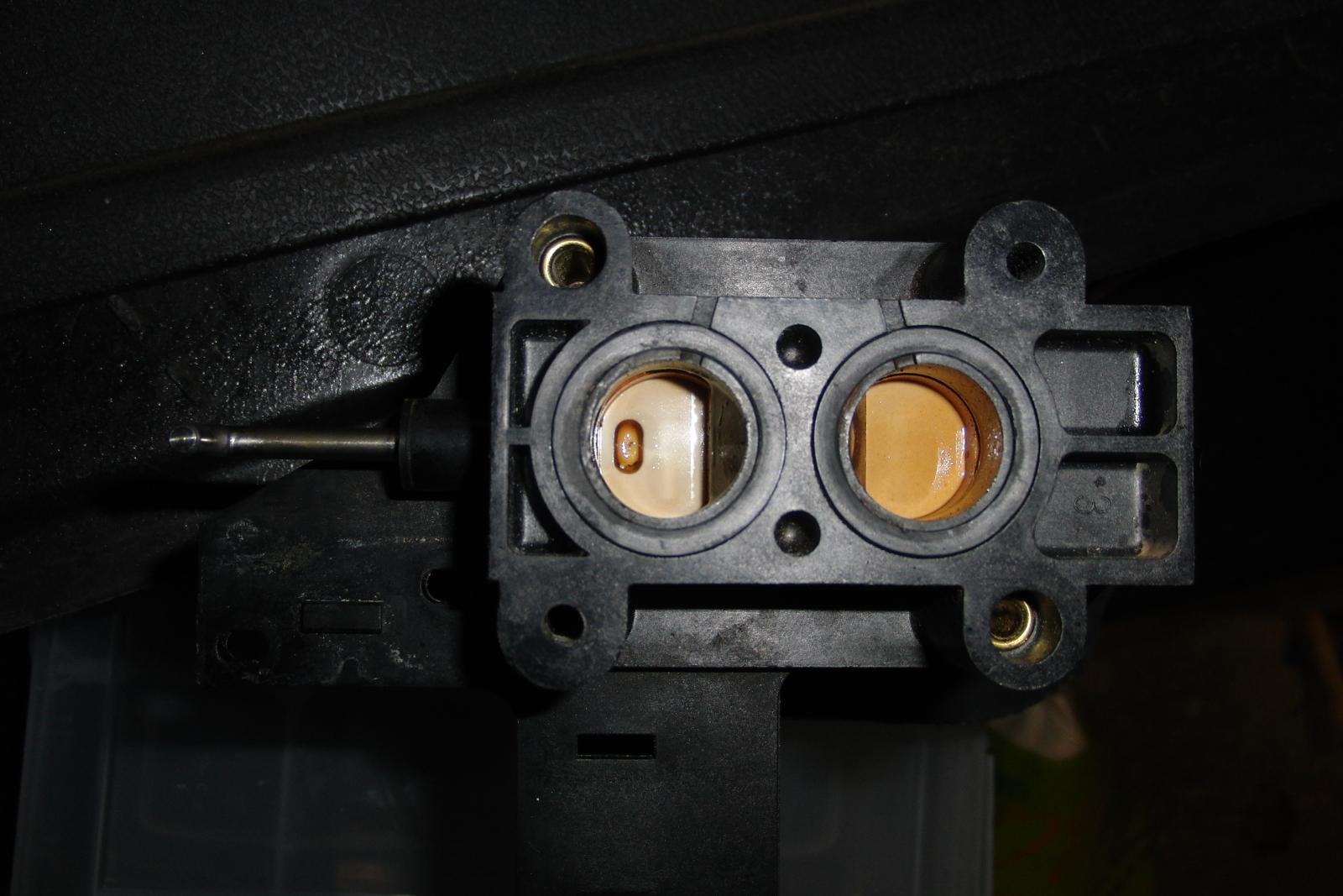

Dass das Heizungsventil undicht ist hatten wir ja schon entdeckt, schaut man nun von oben in den Heizungskasten auf den Wärmetauscher, sieht man hier blühendes Kühlwasser an der Verbindung vom Kühlernetz zum Plastik.

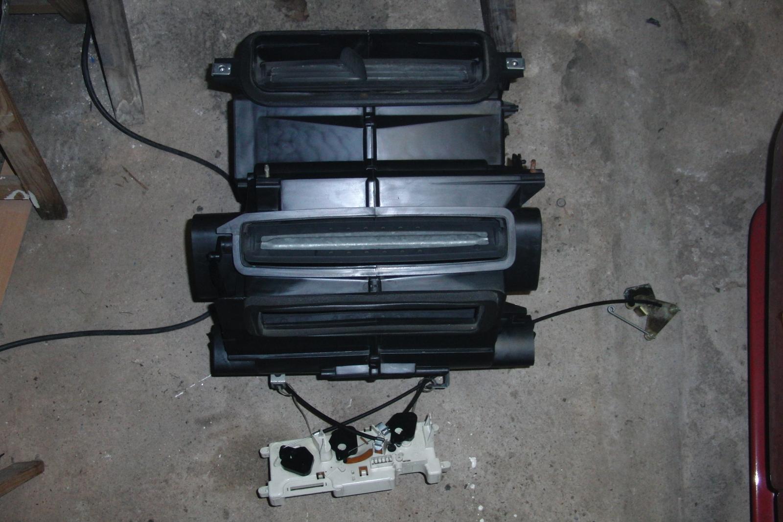

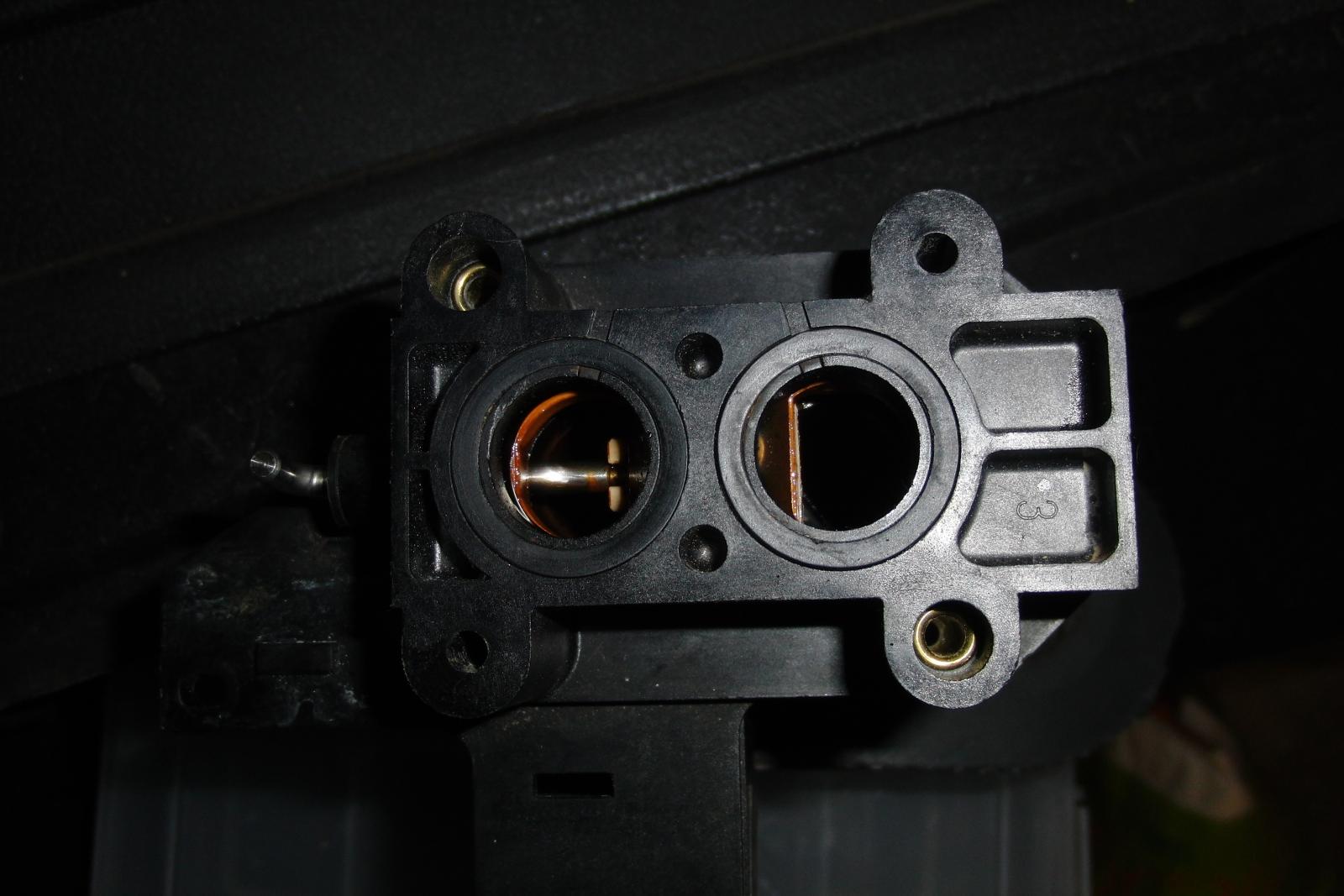

Der Austauschheizungskasten liegt seit vorhin bereit. Er ist innen und außen gesäubert, alle beweglichen Teile und Züge geschmiert, das Heizungsventil gereinigt und der Wärmetauscher ist auch dicht.

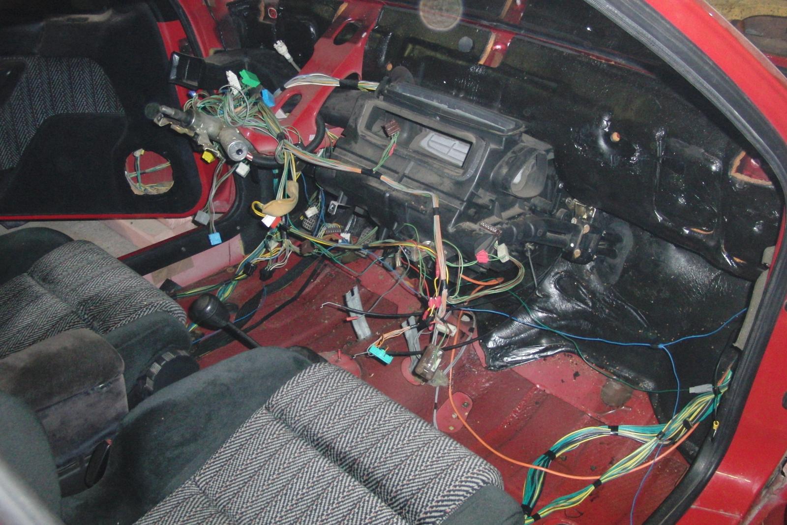

Zerlegter Innenraum noch mit altem Heizungskasten

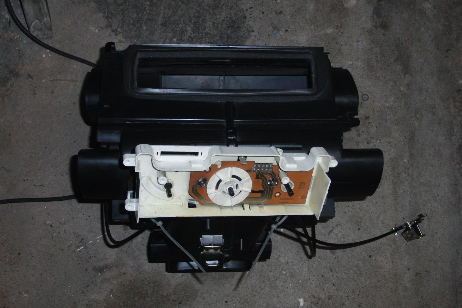

Gesäuberter Austausch-Heizungskasten bereit zum Einbau
CIMG2426.JPG.5e97785919aab07cf726316dd55

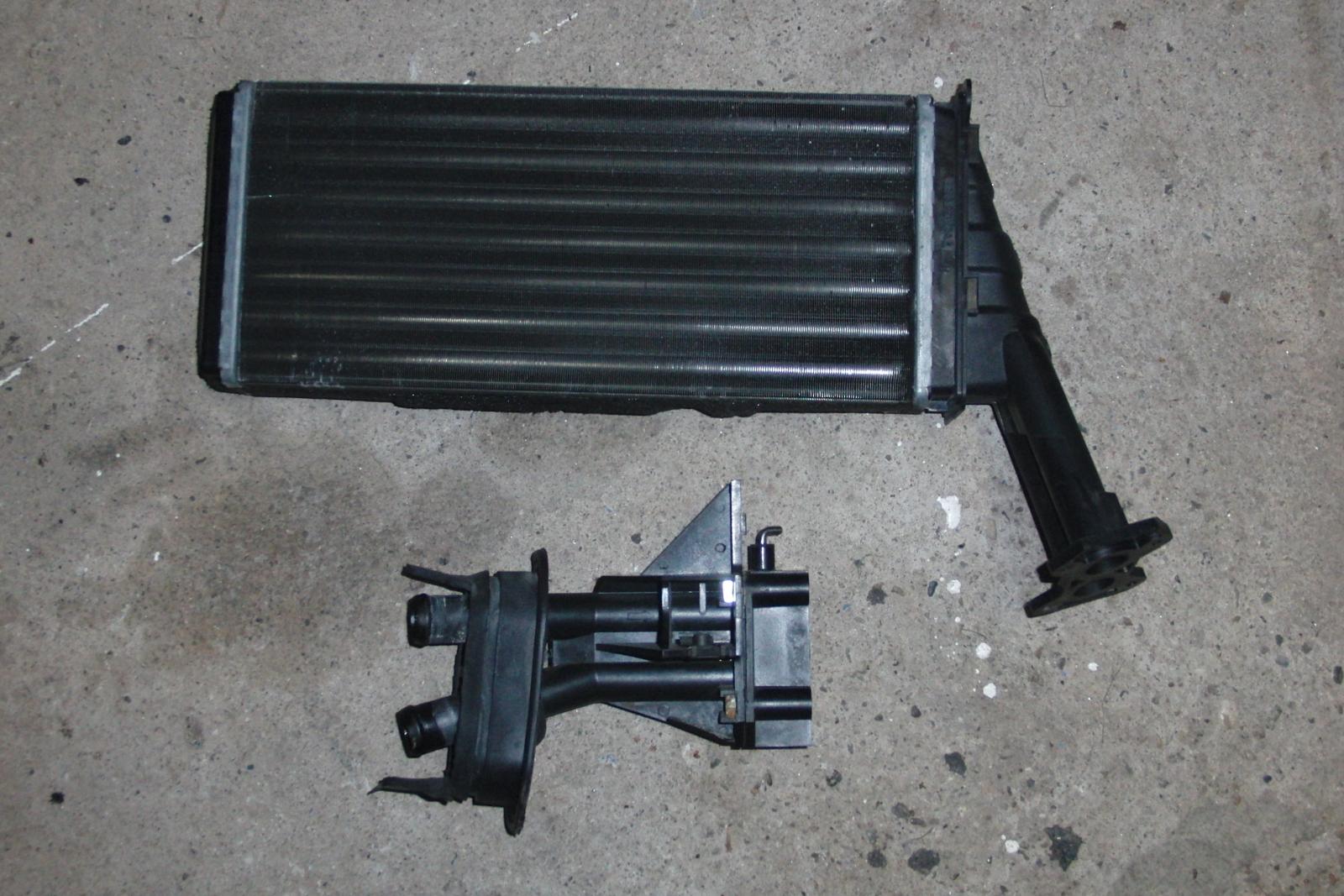

Intakter Wärmetauscher und leichtgängiges Heizungsventil
CIMG2431.JPG.16dad2a517dfdfc1c504e6f9462

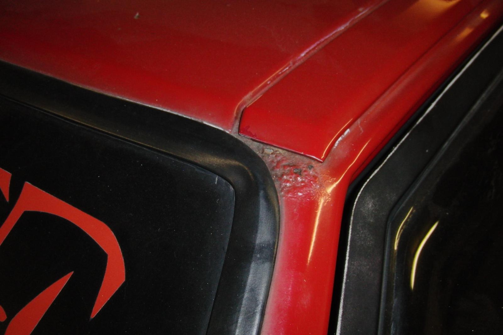

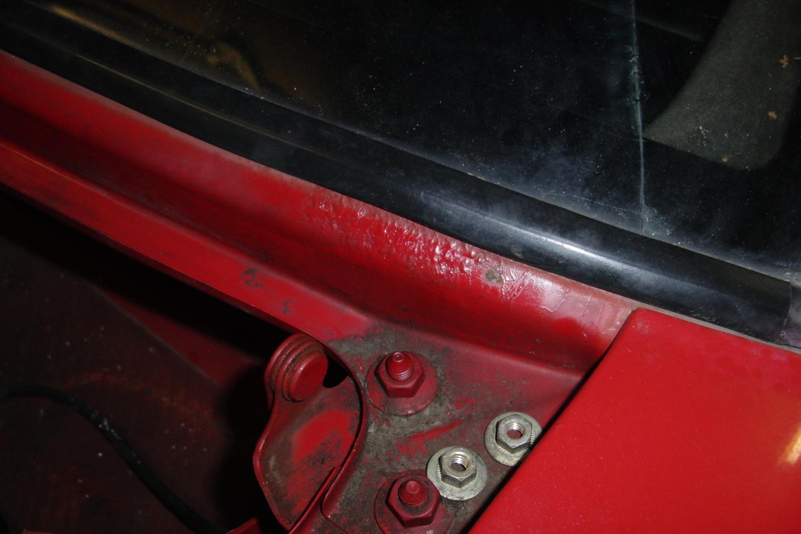

Scheibenrahmen fahrerseitig, hier besteht Handlungsbedarf beim Scheibentausch
CIMG2372.JPG.2b4455467f92198069837dcfc72
CIMG2373.JPG.f7bc27aea7cc2628dd5a5240b15

Richtig niedlich (im Vergleich zu einem gut ausgestatteten Xantia) sieht ja die Verkabelung auf obigem Bild aus. :)
