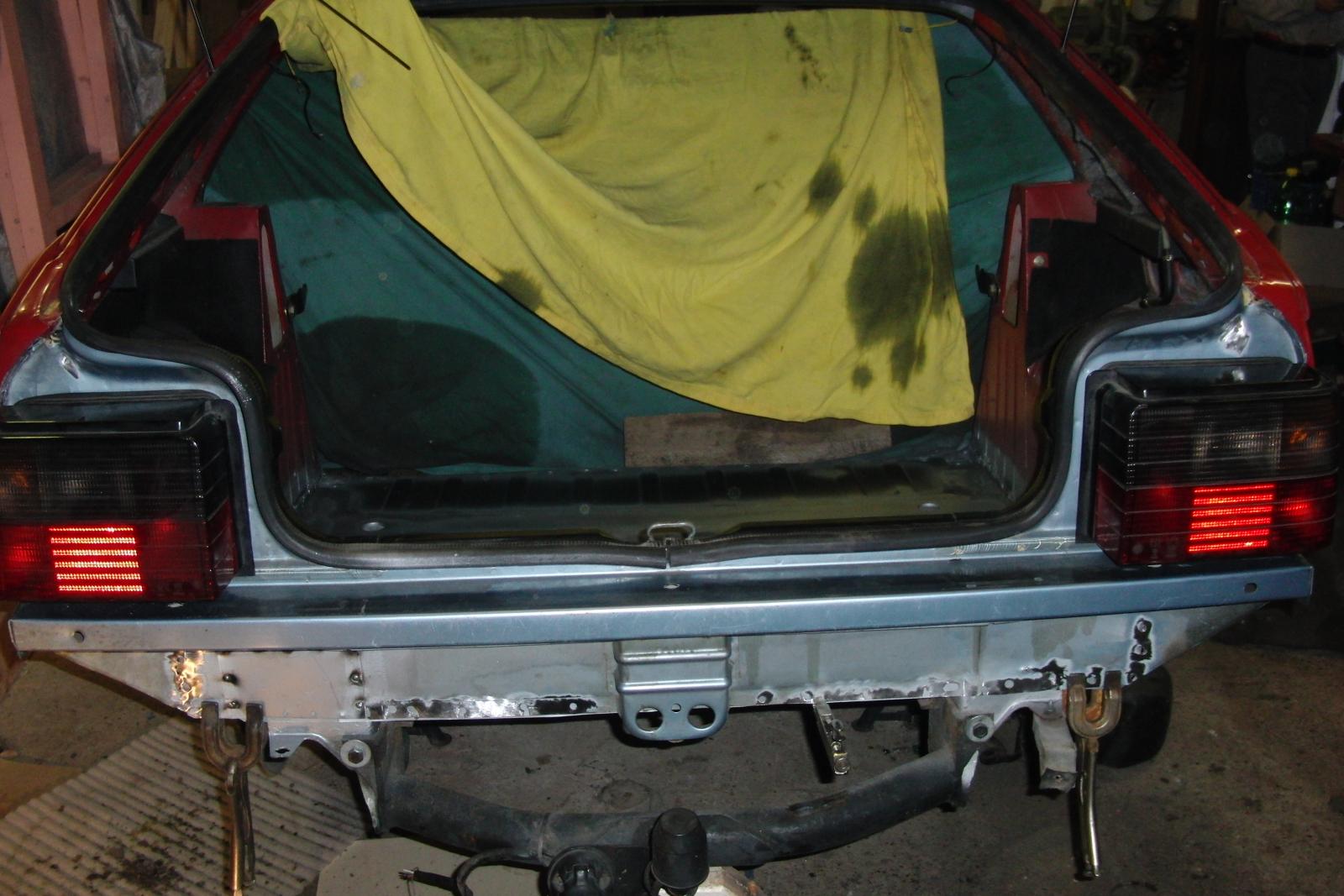

Alles natürlich unter der Voraussetzung, dass wir die Karre nicht doch noch komplett abfackeln. Heute stand er hinten schon relativ komplett in Flammen, weil eine der Decken, die wir zum Schutz des Innenraumes aufgehängt hatten, durch einen Schweißfunken Feuer fing. Der BX hat zum Glück relativ wenig abbekommen. Die Kabelbäume hinten sind Schrott, ein Paar Dämmmatten sind knusprig, dem Rest gehts gut ;)
Achtung bei Teppichen, Matten, Verkleidungen usw beim Schweissen! Bei unserem 14ner erachtete der Vorbesitzer die Demontage der Verkleidungen im Kofferraum fürs Schweissen der Halterung des Endtopfs als unnötig. Ein Teil des Teppichs, die seitliche und hintere Verkleidungen sowie die der C-Säule existieren nicht mehr...
vor 12 Minuten, BX_HUNTER sagte:
Ja, normalerweise gehen wir da nach dem 4-Augen-Prinzip. Einer schweißt, einer passt auf. Aber das hat heute nicht so wirklich funktioniert, da Jelle ja eigentlich nur außen am Heckblech gearbeitet hat. Aber die Funken flogen durch ein Loch nach innen

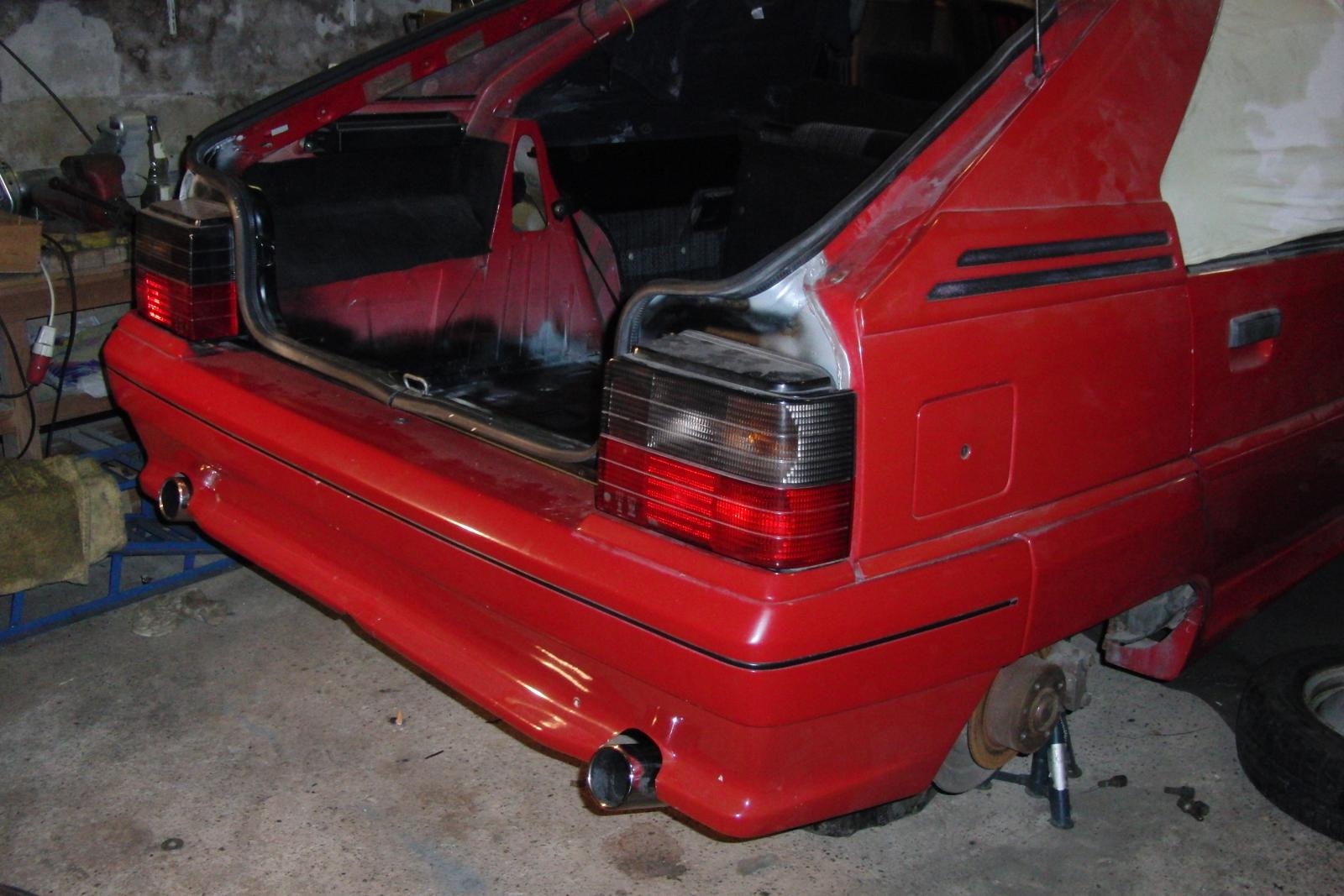

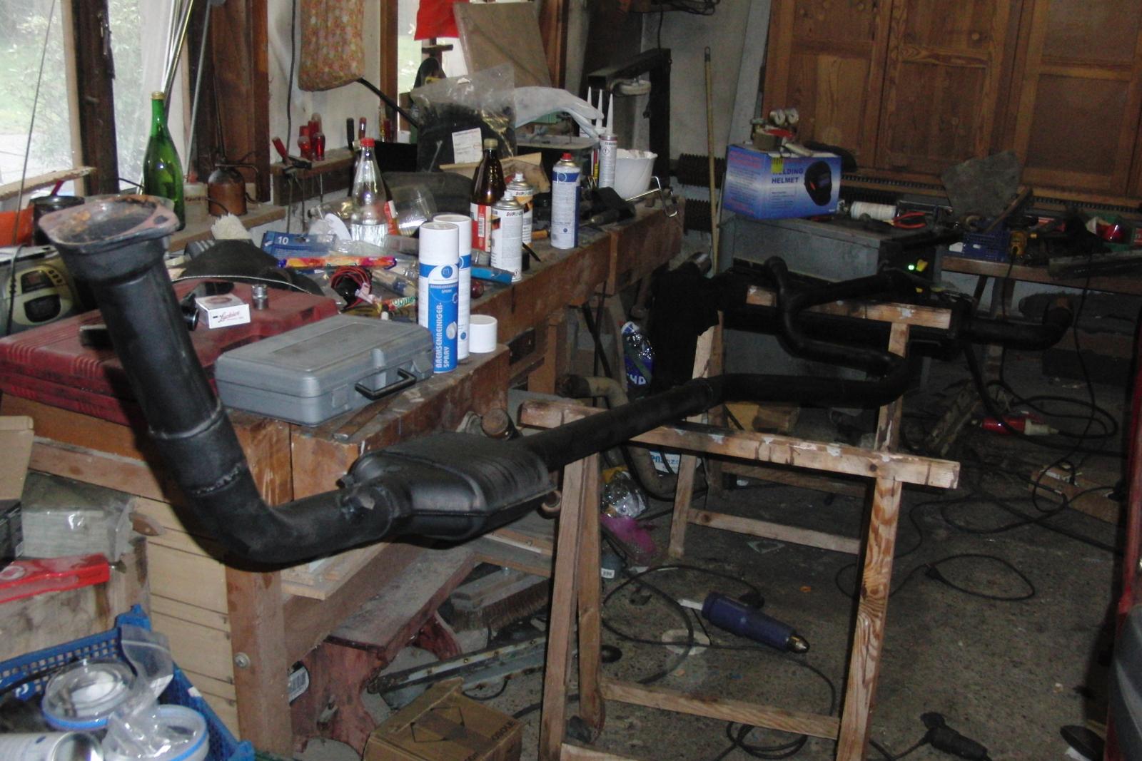

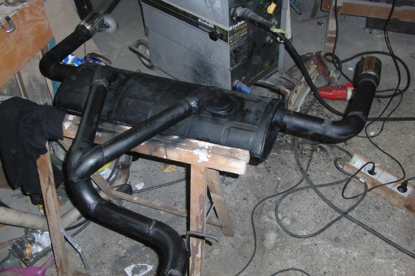

Und wofür ist das zweite Loch? ... also das rechts in der Heckschürze...
Für das rechte Auspuffrohr.
Sieht doch schon wieder recht komplett aus

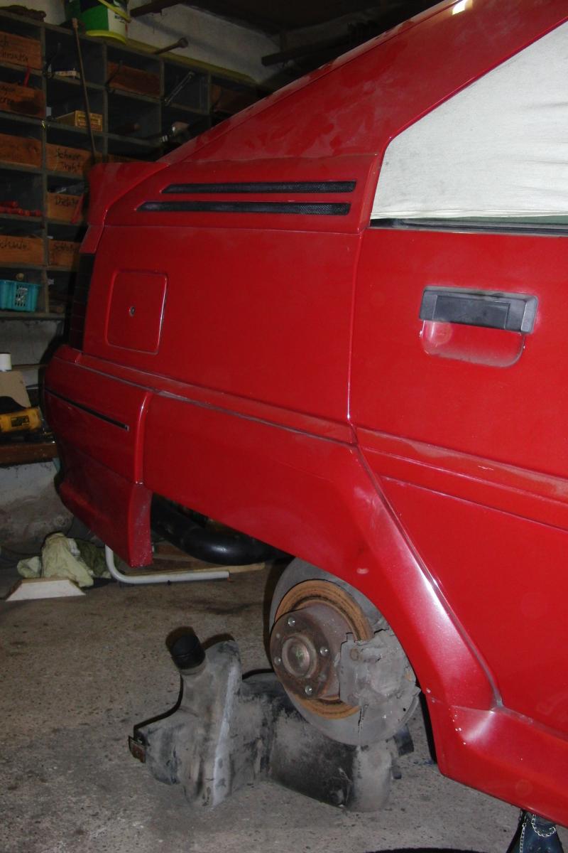

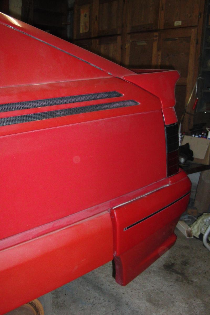

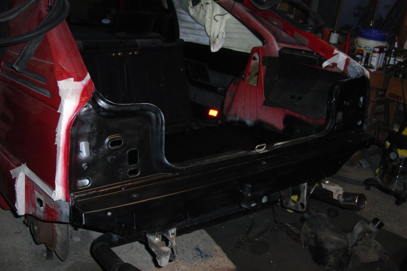

hier mal ein paar aktuelle fotos. das heck ist fertig zum abdichten und lackieren

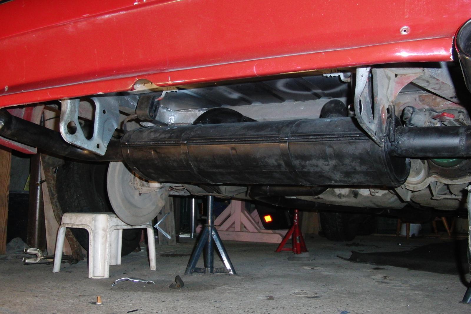

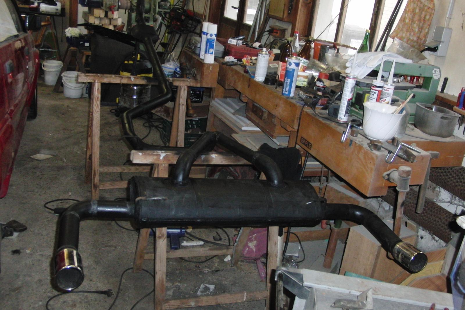

der auspuff ist auch wieder verbaut
Ja, langsam wird wieder ein Auto daraus ;)

  • neuen Halter für Endschalldämpfer gebaut, da die Konstruktion vom Vorbesitzer gänzlich schwachsinnig war
  • einige Löcher in den Rohren zum ESD zugeschweißt
  • KAT eingeschweißt
  • Auspuffanlage komplett entrostet und mit Schutzlack lackiert

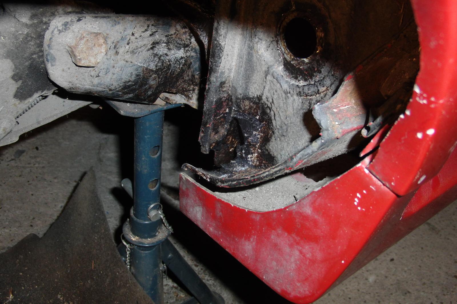

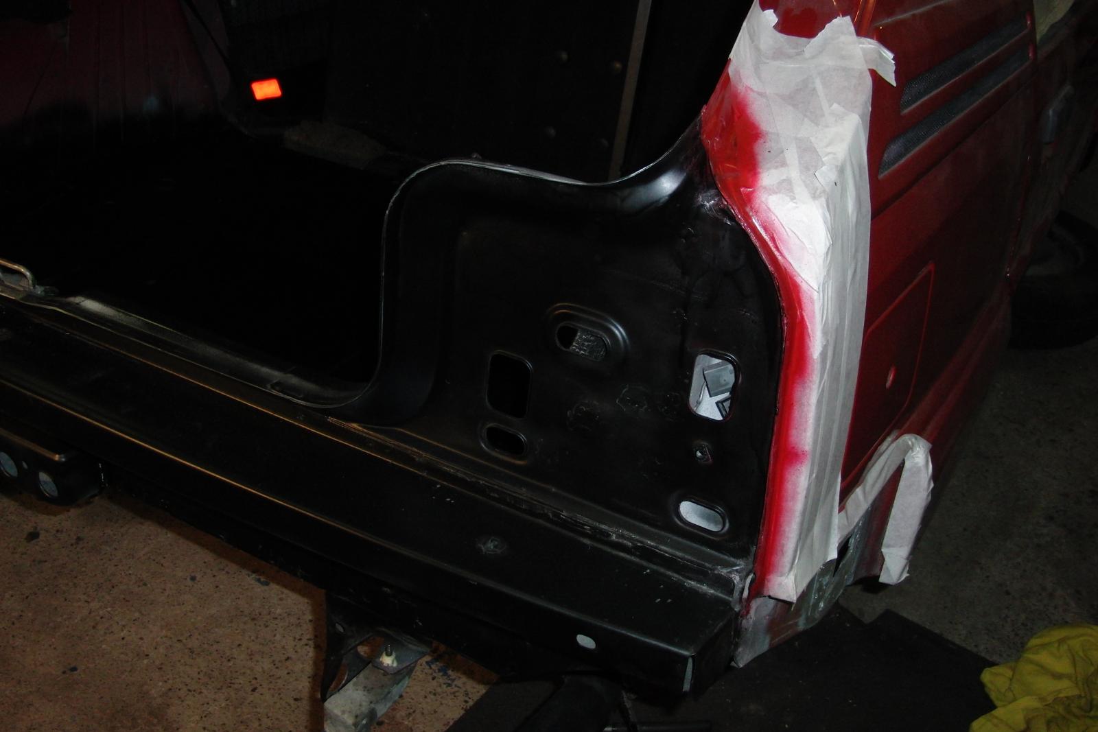

Aktuelle Bilder von heute. Christian wird noch was dazu schreiben. Mindestens einen der alten Bewohner, der auch den Gurt hinten rechts auf dem Gewissen hat, wurde auch gefunden.
Danke Stefan ;)

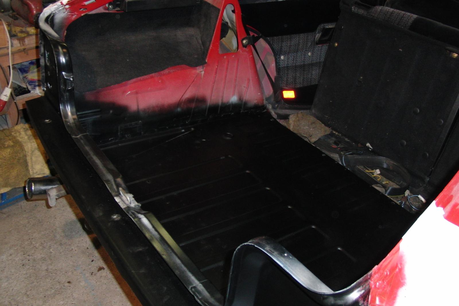

Das obere Bild zeigt den Schweller aus Sicht des rechten Hinterrades. Beim abschließenden Behandeln der angerosteten Teile mit Rostumwandler hab ich im Schweller und im Radkasten zwei weitere Löcher entdeckt. Beide sind aktuell gründlich entrostet und Reparaturbleche liegen bereit. Im aus dem Schweller habe ich eine mumifizierte Maus geholt, 1-2 weitere liegen evtl. noch weiter vorne. Da sämtliche Fundstellen von Mäusedreck in Bereichen lagen, wo eigentlich keine Maus hin kommt, nehme ich an der Wagen stand einige Zeit mit zerlegtem Innenraum rum. Die Mäuse sind dann wohl in die Schweller rein und wurden vom Vorbesitzer dort eingebaut ;)
Mal kucken wie ich an die anderen Kadaver ran komme...

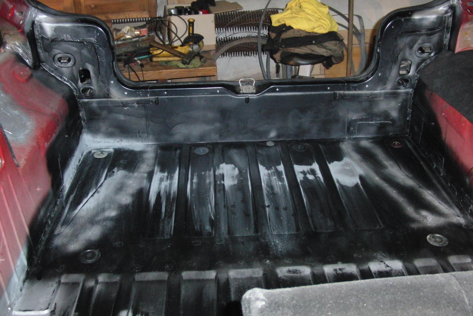

Der Kofferraumboden hat eine weitere Schicht Lack bekommen und kann nun von innen und außen abgedichtet und abschließend lackiert werden. Morgen nehmen wir aus dem aktuellen Schlachter noch den Halter des Zusatztanks raus. Mit dem und den heute gefundenen Löchern dürften die Schweißarbeiten im Heck dann endlich abgeschlossen sein.
