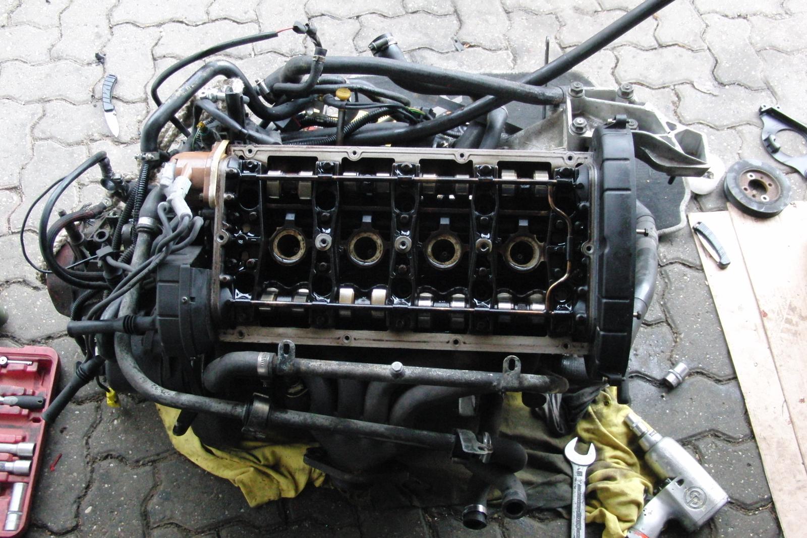

Motor ist drin.
Zahnriemen nebst Wapu, ölwannen und Ventildeckeldichtung gewechselt, eingeklemmten Kabelbaum gelöst, fehlende Halteschraube vom Getriebe eingesetzt, Keilriemen Pumpe gewechselt, kupplungsseil, Pedalerie richtig eingebaut, Schaltgestänge eingesetzt.

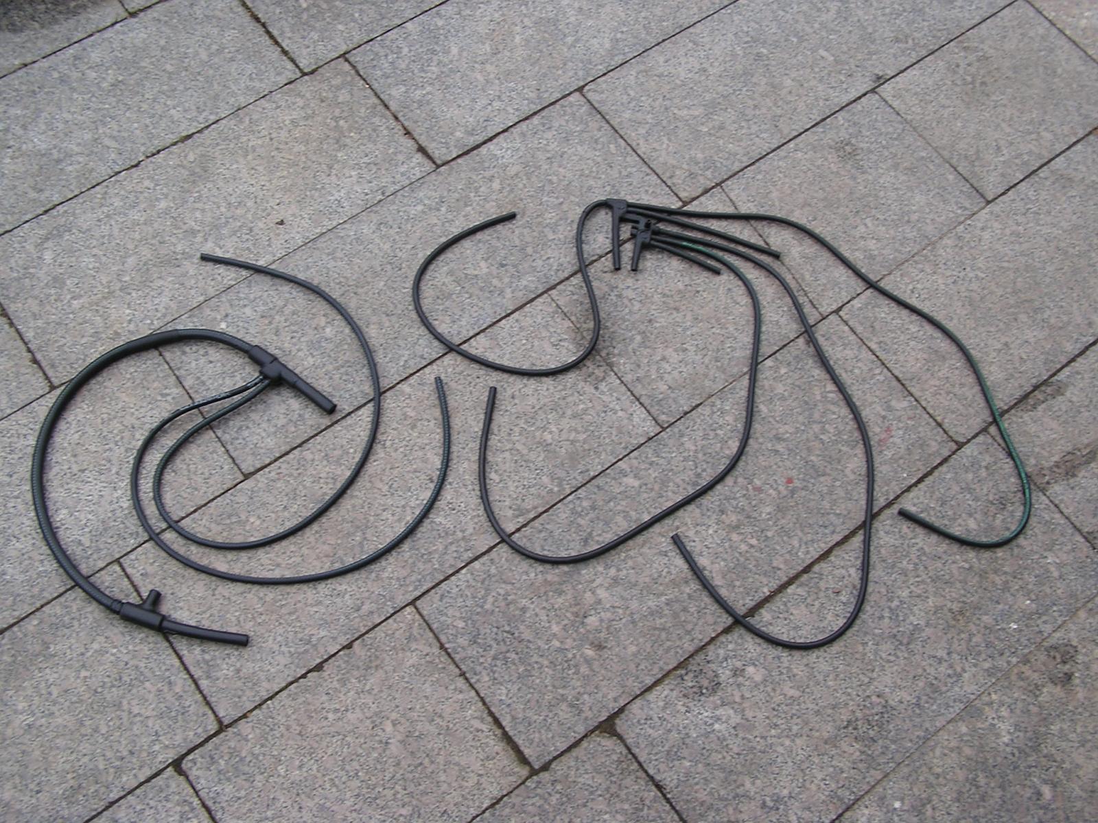

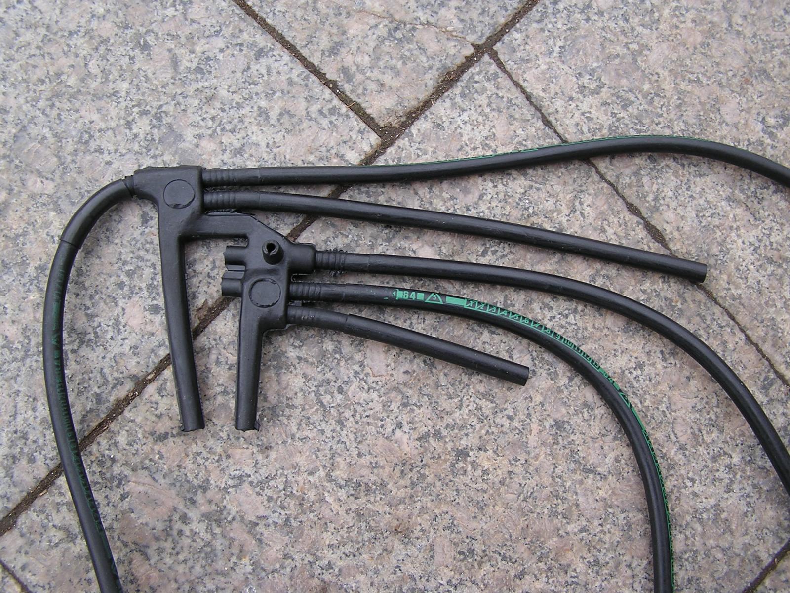

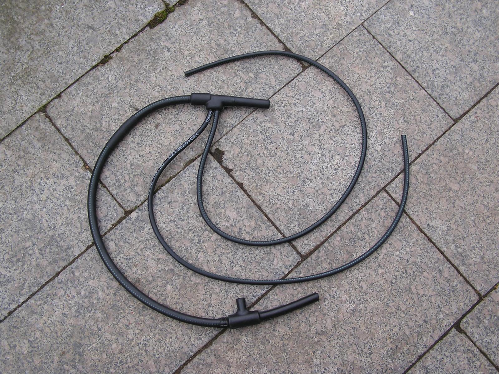

Wo sitzt eigendlich dieser sagenumwobene Oktopus ? Wie sieht der aus ? Soll ja ab und zu Ärger machen . Seit mal so nett und macht mal ein Foto von dem Ding , wenn Ihr es in der Hand habt
Bilder vom Oktopus die ich letztes Jahr bei der H-Vorbereitung von Jelles BX gemacht habe.
Hier noch ein paar Bilder von heute
Christian schreibt sicher noch was dazu

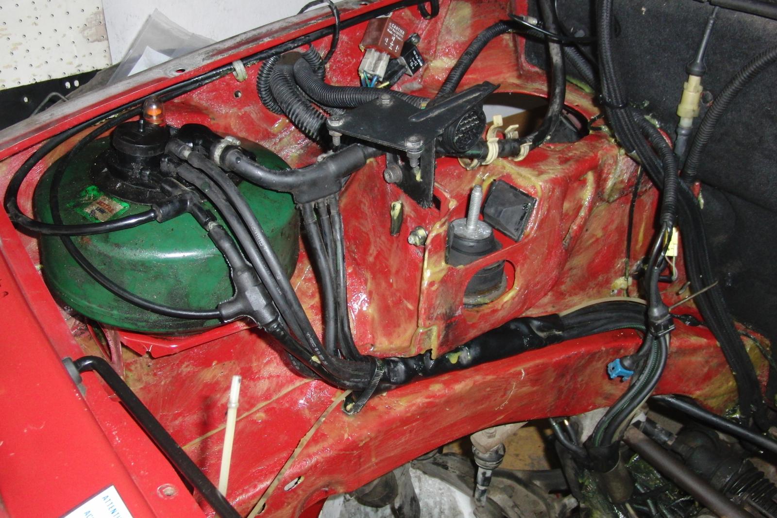

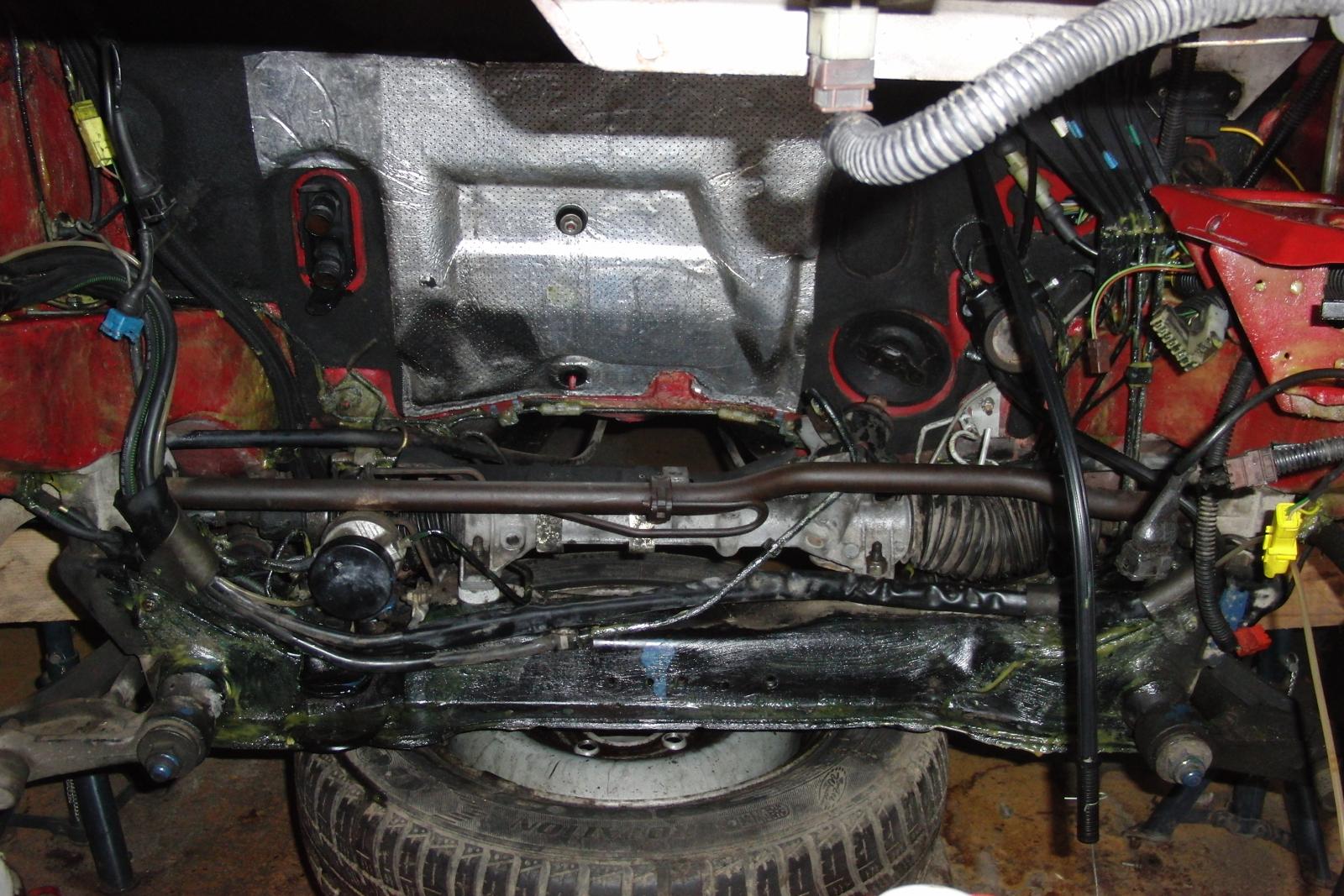

Gefetteter Motorraum
diverse Dichtungen erneuert
Den Motorraum habt Ihr ja gleich ordentlich eingewachst .

Das ist wahrscheinlich Sanders.
vor 6 Stunden, GuenniTCT sagte:
Nicht nur wahrscheinlich. Stefan hat dazu ja etwas geschrieben... :)
Ja, es ist Sanders ;)
Wir haben gestern bei der Motorabdichtung auch noch weitere Stellen gefunden, die mich dem Vorbesitzer jegliche Fachkenntnis absprechen lassen. Zahnriemen falsch rum drauf, Spannrolle falsch rum arretiert, Kabelbaum eingeklemmt, falsche Schrauben wo man nur hin kuckt. Alles in allem war der 16V schon ziemlich stümperhaft zusammen gepfuscht ;)

Hoffentlich habt ihr, wenn schon mal die Ölwanne runter war auch die Pleuellager erneuert. Geht ja dann recht fix und kostet auch nicht viel.

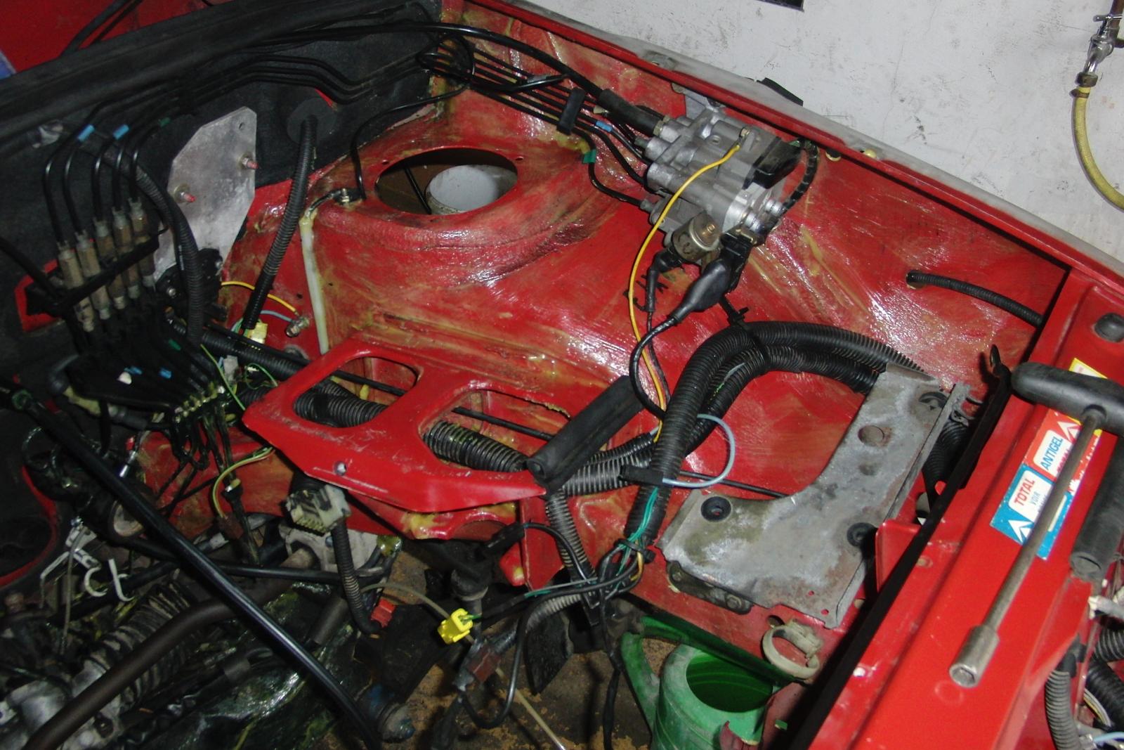

Federbeine sind montiert, Druckregler/Mengenteiler an ihrem Platz, Verkabelung vom Motor zum Teil fertig.
Gesendet aus der Obstschale.
Bei der Mängelliste oben hab ich noch vergessen, dass der Mengenteiler nicht festgeschraubt war. Im einen Loch steckte noch eine abgerissene Schraube, das andere war krumm und schief aufgebohrt.

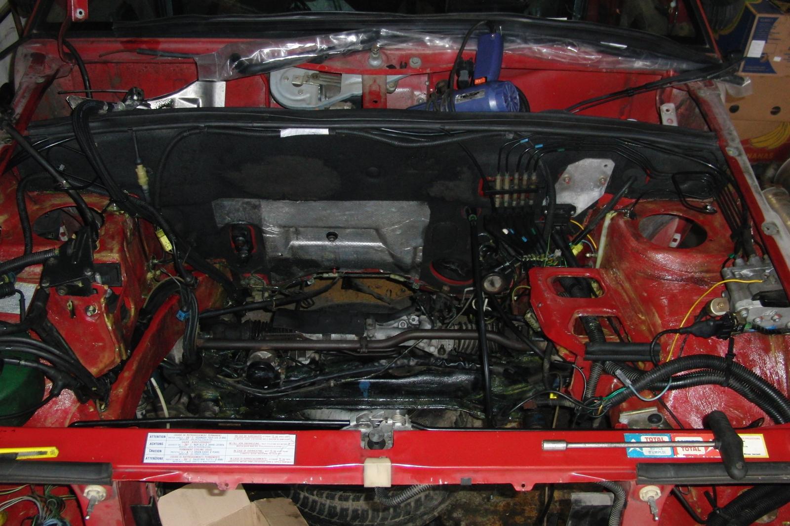

Nochmal ein Update:
Der Motor ist mittlerweile drin, ebenso die Federbeine und Achsschenkel. Bremse und Querlenker links ebenfalls, rechts fehlen noch. Die Hydraulik- und Wasserleitungen sind angeschlossen. Neuer Öleinfüllstutzen nebst Entlüftungsschlauch sind seit heute auch drin. Morgen gehts mit der Ansaugbrücke und dem Fahrwerk weiter.
