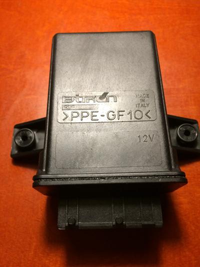

Bitron-Box PPE-GF10 - ist die aus dem XM?
Habe hier eine Bitron-Box unbekannter Herkunft. Ist die aus dem XM? Recherchen im Internet sagen, dass die für die Kühlerventilatoren zuständig ist, sind wohl zwei Relais drin. Ich finde aber immer nur was zu Peugeot. Macht das Ding das, was beim XM die drei Relais machen?

PPE-GF10 ist der Kunststoff aus dem das Gehäuse ist: Polyphenylenether mit 10% Glasfaser.
Ronald
Das ist das Klimasteuergerät, wenn defekt laufen die Kühlerventilatoren ständig, nachlöten hilft meistens.
Ich hab noch mal weiter recherchiert. Es ist das Lüftersteuergerät, welches die drei Relais der Lüfter für die Funktion langsam/schnell schaltet. Auf den Schaltplänen dieser Funktionsbeschreibung ist es das Ding genau in der Mitte. Einbauort ist wenn ich mich recht entsinne unter dem Handschuhfach.
Das Klimasteuergerät ist im Klimabedienpanel integriert.
