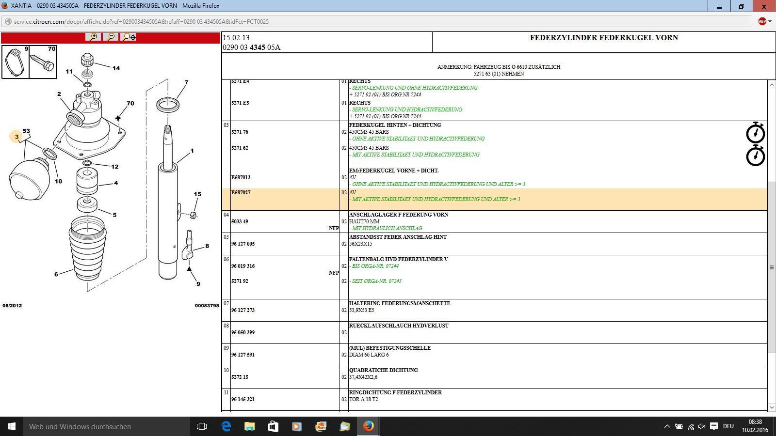

E587027 sollte die Nummer lauten. Schau selber hier:
Ist aber einer ohne aktiver Stabilität, dafür aber mit Hydractive... :)

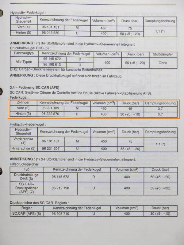

Anhand dieser Nummer oder auch einfach in Kenntnis deines Fahrzeuges kann ich dir ebenso wie Citropart oder Matzge oder... die richtigen Kugeln liefern. In meinem Falle wären das dann IFHS oder auch Originalkugeln (die ich leider nicht empfehle).
Ich kann das hier bieten:
Ab Modelljahr 96 (also mit tct Activa ab Mitte '95)
Federkugelliste_96_AFS.JPG.597e7eb08b01f
Gruß Stefan
Bearbeitet ( von spätActiva)
André hat übrigens keinen Activa.
Na suuuuper :)
Dann eben das:
Federkugelliste_96.JPG.88455028fa93b1156
Gruß Stefan
..... und es ist ein 95er ;) .... aber immerhin stimmt die 96238949 !
