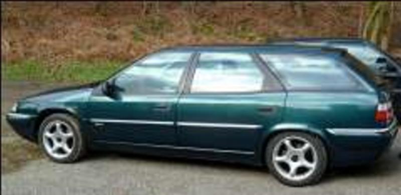

Hallo Xantia Freunde,
um diesen Xantia   geht es in dieser Geschichte.
Die Heckklappe ist undicht ,dazu gibt es ja  hier schon einiges zu lesen und ich hatte mich mal durchgelesen bzw. umgehört.  Im Dez 2014 hatte ich einen Kabelbruch In der Fahrertür (E.-Fenster ohne Funktion)und ich habe ihn zum Freundlichen gebracht mit dem Auftrag diesen zu beheben und die Heckklappe  abzudichten bzw. die Folie neu einzukleben ( siehe Foto) .E.- Fenster geht ,aber immer noch Wassereintritt Kofferraum hinten in den Ecken. Aus Beruflichen bzw. Gesundheitlichen Gründen nicht  immer am Ball konnte ich mich erst mal nicht weiter darum kümmern.Dann bei einem anderen Freundlichen (der erste hat mittlerer weile zugemacht) im Sep. 2015 "Wassereintritt Kofferraum Lokalisiert bzw. Wasserprobe durchgeführt" Text steht so in der Rechnung! Es währe die nicht mehr lieferbare Heckklappendichtung undicht ! Als Gestern meine Tochter zu Besuch war montierte ich die Heckklappenverkleidung ab und es ging zur Waschstraße , meine Tochter mit der Taschenlampe hinten drin. Da sah sie wie aus den löchern der unteren Leiste der Hecklappe das Wasser nur so herein Sprudelte, dann habe ich diese und die Gummitülle des Verriegelungsmechanismus ( die ist durchgerissen) mit Silikon (mein Sikaflex war alle)abgedichtet siehe Fotos.
