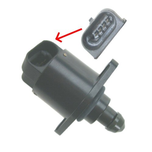

Aha! Der Pengeng ohne Turbo hat, wie Golf oder Tempra, einen Regler, der direkt
in dem Gehäuse der Drosselklappe sitzt und regelt so, über einen Bypass, die Standdrehzahl.
Der Pengzeng mit Gebläse hat ein anderes System (Motronic von Bosch) Da ist es so
wie beim integrale.
Beispielbild Turbo:
Beispiel Benzin Sauger:
Genau so sieht das aus. Der Stellmotor bei Magneti Marelli möchte angelernt werden, der Blechdosenregler von Bosch nicht.
