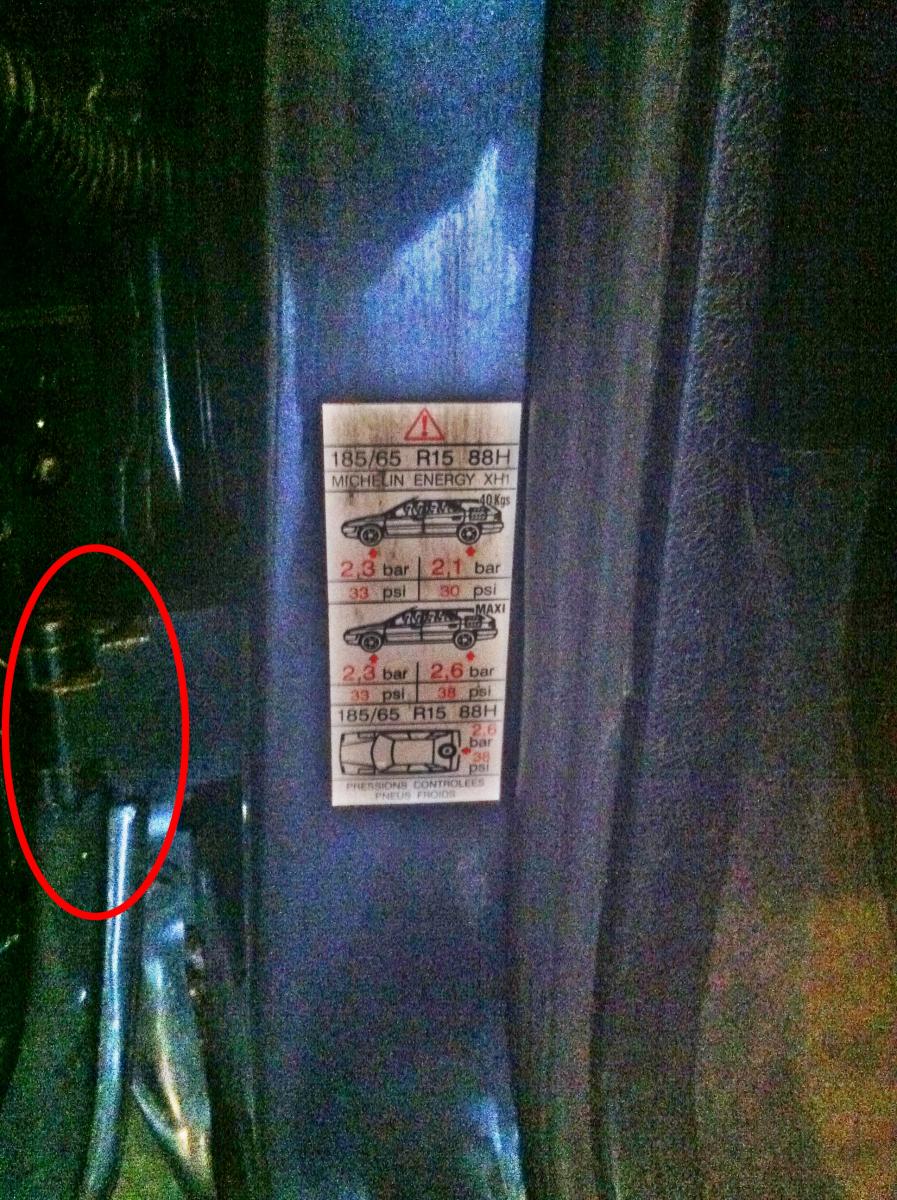

Geht´s um dieses, rot eingekreiste, Teil oder ? Oben und unten der Türen. Sieht bei meinen zum Teil abenteuerlich aus, dann mal Ballistol frei !!
Der Türaufsteller oder wie das Ding heißt, ebenfalls mit Ballistol bearbeiten oder besser mit Lagerfett oder mit  was sonst?
4_18.04.2015_Bestandsaunahme_(20)_geänd
Ja, diese Bolzen sind es.
Der "Türaufsteller" nennt sich Türfangband. Das kann man immer mit schmieren, schadet nix. Das verursacht (zumindest an meinem X2) immer die häßlichen Quietsch- und Knarzgeräusche, wenn es mal zu wenig geschmiert ist.
904434 ist die ET-Nr. dieses Scharnierbolzens und NFP steht aktuell nicht dahinter...
Am 21.2.2016 at 19:23 , ACCM Claude-Michel sagte:
Aha ok, vielen Dank ich hab jetzt mal alles mit Ballistol verwöhnt. Bei der Fahrertür knarzt es schon ganz schön. Glaube aber das es vom Türfangband mal sehen ob´s wirkt.
