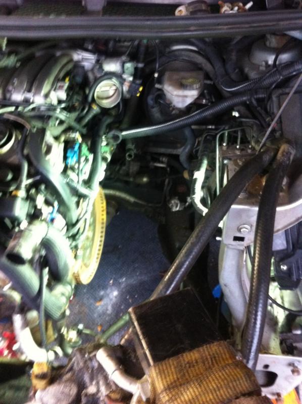

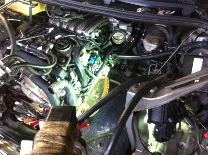

Hallo zusammen,
ich habe da Getriebe bei meinem C8 ausgebaut. Nach langem Überlegen, ob ich alles inkl. Motor ausbaue oder den Hilfsrahmen absenke, habe ich riskiert, es bei eingebautem Motor rauszunehmen. Fummelig, aber es hat geklappt. Nach10 Stunden Schrauberei wars geschafft - inkl. der üblichen Umwege. Beim nächsten Mal gehts in 5 Stunden. Gekostet hats Nerven, den Anlaufring des Wandlers und den Stecker des Geschwindigkeitgebers. Also alles im Rahmen :)
Jetzt gehts an Überholen des Getriebes. Davon wird dann in einem der vielen 4HP20-Threads berichtet.
PS: und never ever KS-Tools Wagenheber mehr! Der hat tatsächlich den Druck nicht mehr gehalten und der Motor rutschte in schöner Regelmäßigkeit wieder runter. Das habe ich erst nach 30 Minuten gemerkt. Meine Tochter mußte dann dauerpumpen, damit ich das Getriebe unterm Thermostatgehäuse wegbekam. Sch*** Arbeit.
