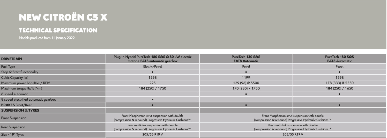

 Das ist der Link zum englische Prospekt vom Januar 2022 des CX5. Der deutsche Prospekt hat statt 40 nur 33 Seiten. Da fehlen dann die Ausstattungsdetails, technische Daten und Preise.
Bearbeitet ( von Ronald)
vor 1 Stunde schrieb Ronald:
Die stehen in Deutschland traditionell im Zusatzheft "Preise und Technische Daten". Aber da steht kurioserweise  auch nicht drin, was für eine Aufhängung der hat.
https://media.citroen.fr/file/24/1/preisliste_c5_x_c5_x_hybrid.393241.pdf?vers=1 🧐
Sollten Engländer auch Fehler machen? Da gibt es ja Multilink hinten bei allen Motoren.
Gewagte Theorie:    Die Rechtslenker haben Multilink hinten, die Linkslenker nicht.
