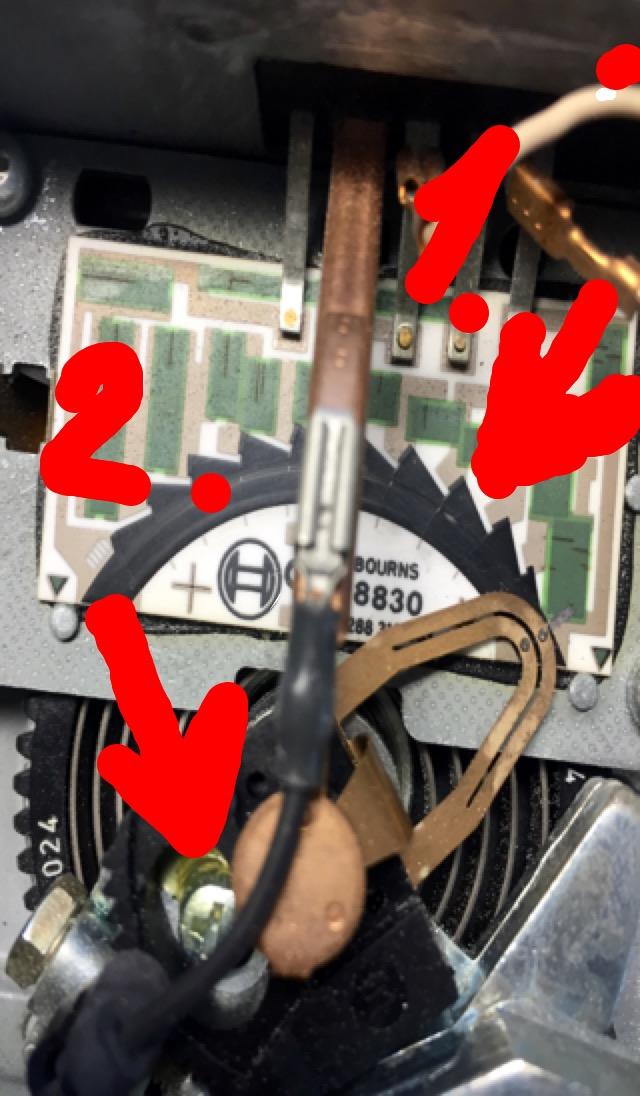

Habe den aufgearbeitet und mal den Deckel des Potis geöffnet.
Da kann man schon sehen das die Leiterbahn an einer Stelle durchgescheuert ist ( 1. )
Kann man den Schleifkontakt an der Schraube ( 2. ) lösen und leicht verschieben ?
Oder irgend wie anders ?
Bild geht leider nicht größer hier:(

Das Bild ist so gross dass man nicht erkennen kann was du meinst.
Du musst halt darauf Achten das nichts verstellt wird, Auch nicht um nur ein paar Grad.

Hab grad noch gelesen das man den Abnehmer so biegen kann das er leicht versetzt neben der verschlissen Bahn läuft.
Das müsste ja eigentlich "ungefährlicher" sein als an der Schraube rumzumachen.

wenn die Leiterbahn an den besagten Stellen durch ist dann hat meistens die gesamte Bahn ein Rauschen,vergleichbar mit dem Knacken im Radio bei alten Potis.Rauschen meint durch winzige Fehler auf der Bahn addiert sich das zu Spannungswerten die normalerweise nicht auftreten können.Das kann man gut mit einem Oszi kontrollieren.Wenn Du wirklich Ruhe haben willst neu machen.

Hab den LMM mal mit dem Multimeter gequält und ein kleines Video gemacht.
Das Poti ist OK .
Habe trotzdem den Abtaster leicht versetzt. Konnte keine Veränderung feststellen.
Habe mehrere Testläufe gemacht.
Ist aber nicht einfach die Klappe wirklich langsam und gleichmäßig zu bewegen.
Meine merkwürdigen Komentare bitte weghören. Meine Frau stand hinter mir und hat zugeschaut was ich da mache :)
Werde den mal einbauen und schaun ob und wie sich was ändert und den alten auch mal messen.
