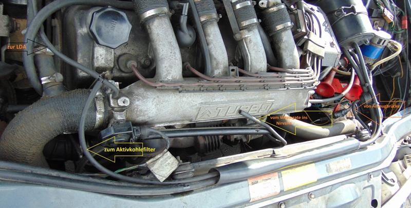

87er GTi Turbo, mit Kat, mit ABS. Es geht um die richtige Verlegung der dünnen Luftschläuche.
In der Ansaugbrücke oben rechts ist direkt bei der Drosselklappe ein Luftanschluß. Anhand einiger Bilder aus dem Netz nehme ich an, daß daran einzig der Luftschlauch für die Ladedruckanzeige hängen soll.
Beim betroffenen CX ist aber ein 3-Wege-Verteiler eingesetzt. Neben dem Abzweig zur LDA ist ein Schlauch zum Aktivkohlefilter eingeschleift. Gehört das so ?
Der dünne Gummischlauch des Wastegate führt in den vorn am Motor befestigten Plastikkanal, in dem auch der dickere Abluftschlauch des Wastegeates liegt. Der dünne Schlauch ist jedoch abgeschnitten und endet im Plastikkanal. Das kann ja wohl kaum richtig sein, oder ? Der Schlauch sollte nach meinem Verständnis das Wastegate ab einem bestimmten Druck öffnen ? Wo gehört er also aufgesteckt ?
Was ich nicht verstehe: Trotz offenbar deaktiviertem Wastegate steigt der Ladedruck nicht übermäßig an, zumindest hat der Ladedruck ca. in der Mitte der rechten Skalenhälfte der LDA sein Maximum. Der Wagen marschiert gefühlt etwas flotter, als ich es einem Turbo mit Kat unterstellen würde.

Ok, ihr wollt Bilder sehen - mache ich.

bei dem im Nichts endenden Schlauch bin ich mir ziemlich sicher, dass das so gehört., war bei meinem Turbo auch so. Ist halt nur dafür, dass das Wastegate sich keinen Dreck reinrüsselt. Das der Aktivkohlefilteranschluß an der Drosselklappe ist, klingt für mich plausibel, ist beim Sauger ja auch so. Die Fotos im Netz stammen demnach von der Variante ohne Aktivkohlefilter.
Da Du ja beim Turbo eine Ladedruckanzeige hast, siehst Du ja sofort wenn da was undicht ist. Und ob die Aktivkohlefiltermimik nach 30 Jahren noch funktioniert, sei eine andere Frage.

Gut, dann funktioniert das Wastegate wohl mit simplem Federdruck statt unterdruckgesteuert. Gut daß es nicht mein Auto ist, ich würde sofort anfangen dran herumzufummeln ;)
So schaut´s aus:

Da ich seit gut 25 Jahren keinen CX Turbo mit Kastrierung mehr behandelt habe bin ich mir nicht ganz sicher. Für mich gehört der Schlauch vom Wastegate ins Freie, das ist auch bei den unkastrierten so. Der Aktivkohlefilter ist doch auch bei allen so angeschlossen, dürfte also auch beim Turbo so sein.

Kurz zur Ausgangsfrage: Der 3-Wege-Verteiler ist immer dran, wenn der Aktivkohlefilter verbaut ist, sonst geht der Schlauch direkt an die Anzeige,  mit oder ohne KAT.
Mess doch mal den tatsächlichen Ladedruck, 0,4 sollten es wenigstens sein, die Anzeigentechnik des CX ist ja nicht unbedingt für Präzision berühmt...
