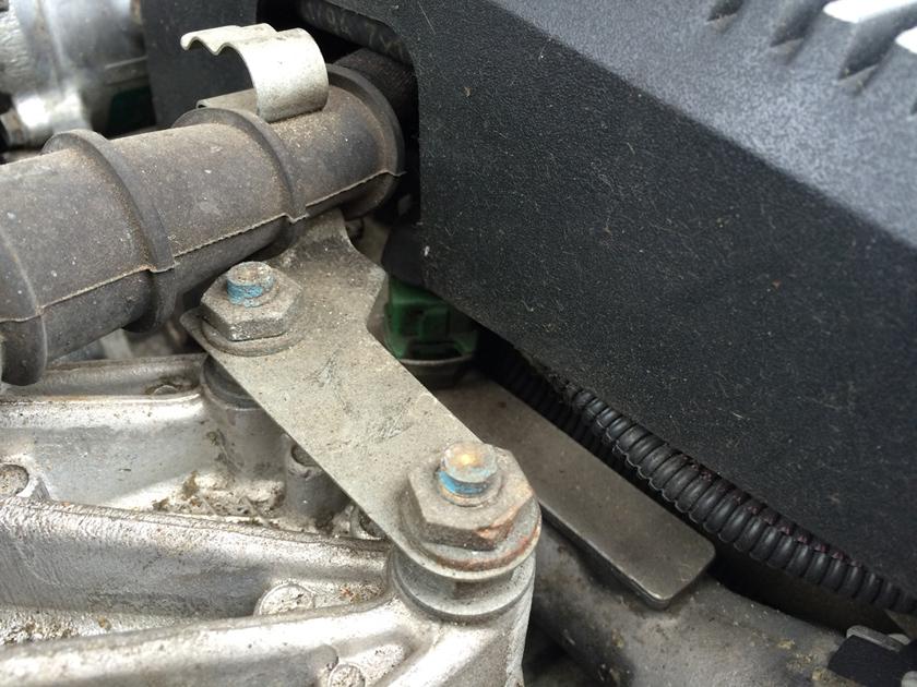

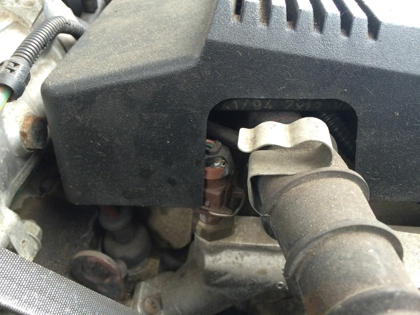

Es sind wohl diese beiden Stecker / Sensoren. Bei meinem rattern die Relais nämlich auch manchmal und die Anzeigen kommen. Der braune Stecker sieht auch so aus, als sei er nicht mehr ganz in Ordnung.

Hallo Holger und die anderen,
hier ist die erweiterung zum Prüfen, nämlich ein Bild zum genauen orten.
Geht ganz einfach wenn der Rahmen mit den4 Schrauben / Zündkabelhalterun abgenommen wird mfg Karl
