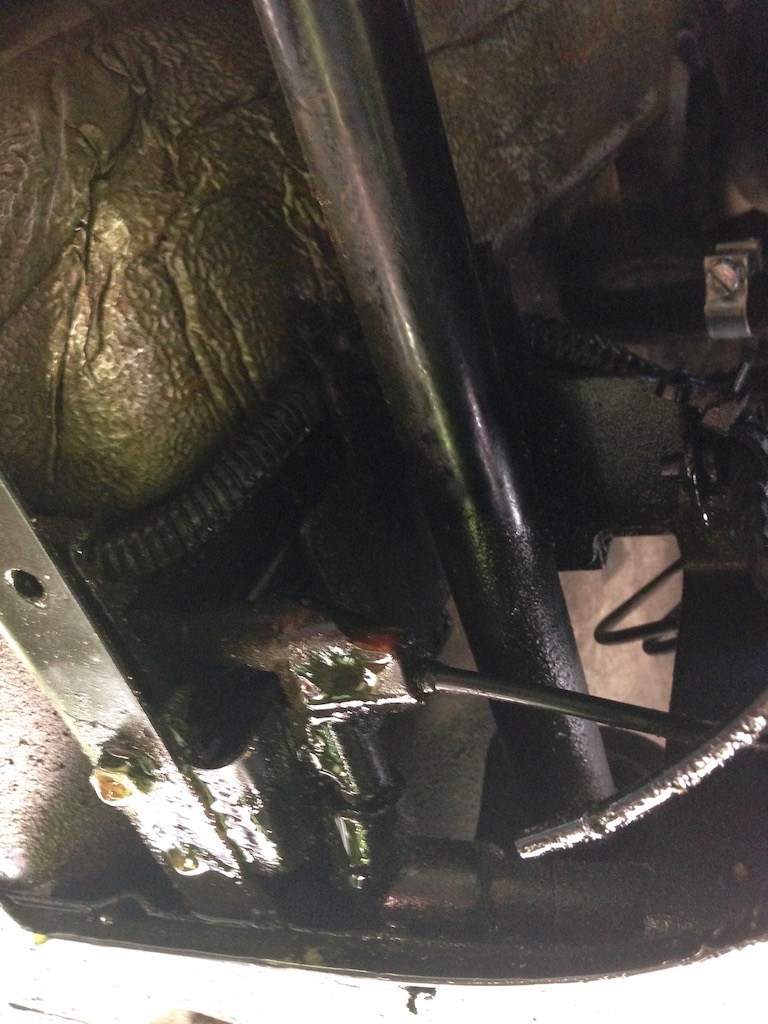

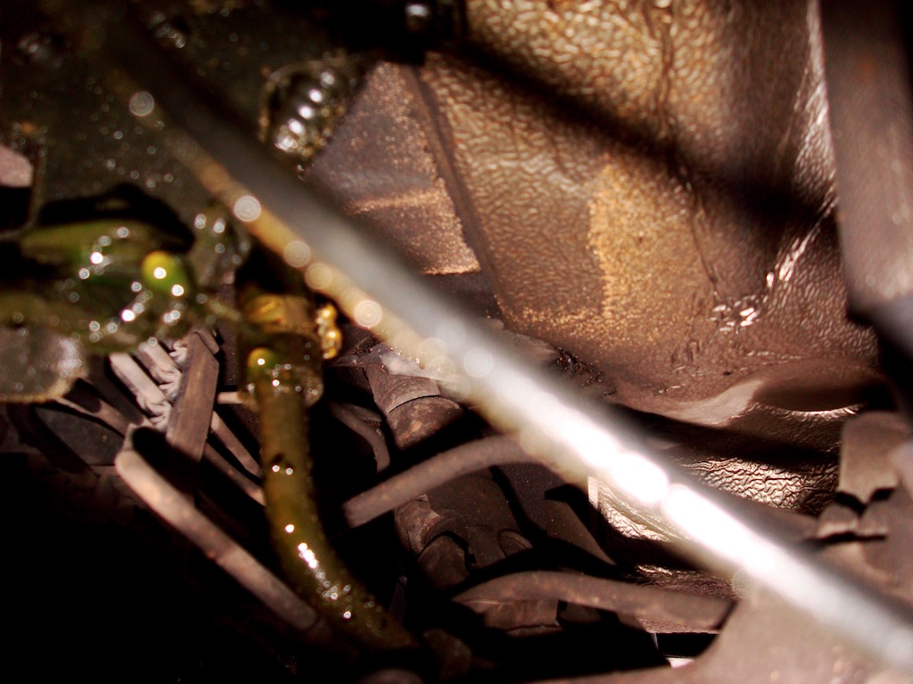

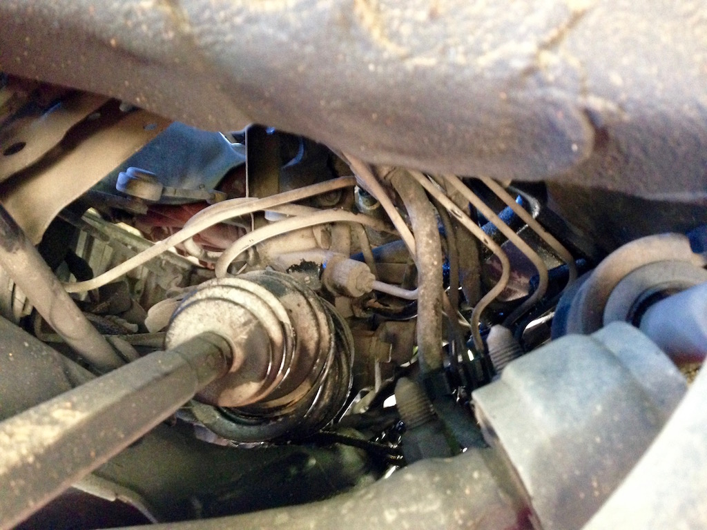

Soweit ich das beurteilen kann, ist es wohl der Rücklauf vom Lenkgetriebe. Seht Ihr das auch so?
Am Lenkgetriebe ist eine Metall-Leitung angeschraubt (SW 17) die nach ein paar Zentimetern in einen Schlauch übergeht und dieser dann (wenn ich ihn richtig verfolgt habe) nach oben Richtung LHM-Fass geht. Nach dem Motorstart tropft es hier (zwischen Metallrohr und Gummischlauch) gewaltig. Stellt man den Motor wieder aus wird es weniger und hört es nach einiger Zeit wieder auf. Ich habe eine kleine Ölwechsel-Wanne druntergestellt und denke, dass in den letzten Tagen insgesamt so ein knapper Liter rausgelaufen ist.
Bild 1
Bild 2
Bild 3 (Bildmitte, untere Leitung, bereits mit Bremenreiniger vom LHM befreit)
Wisst Ihr, ob diese Rohr/Schlauch-Kombination noch erhältlich ist und wie sie bezeichnet wird?
Wenn es der Rücklauf ist, liege ich dann richtig damit, dass kein Druck auf der Leitung liegt (wenn der Motor nicht läuft) und ich sie einfach abmontieren und ersetzen kann?

Ich habe das gerade gelesen, kenne zwar den 1,8i nicht im Detail, aber so wie du es beschreibst sollte das LHM auf jeden Fall aus einer Druckleitung kommen. Oft ist es leider so, daß dort wo das LHM runtertropft nicht immer das Leck ist. Meistens sprüht das aus irgendwelchen Druckleitungen in der Nähe und läuft dann an anderen Teilen/Leitungen herunter. So ganz Original sieht mir diese Metallrohr-Gummischlauchverbindung allerdings auch nicht aus.
Grüße Klaus
das ist tatsächlich der Rücklauf vom Lenkventil. Leider ist das ein Bündel an Rücklaufleitungen, die zusammengefasst werden und ist dementsprechend nicht ganz billig. Vielleicht kann man auch einfach ein Stück Schlauch dazwischensetzen?
Arne
Am Lenkventil abziehen, den Gummischlauch nach oben verfolgen aus dem Bündel ziehen, mittig durchschneiden und mit einem Benzinschlauch und Leitungsverbinder flicken, ich glaub Du brauchst einen 8 er Benzinschlauch und einen Verbinder 8 auf 6 mm, da der verbleibende Schlauch innen dünner ist.

Übrigens glaube ich auf dem 3. Bild zu erkennen, dass die Lenkmanschette auch kaputt ist, oder täusche ich mich?
Hi Jürgen,
Ja, das stimmt, und zwar nicht nur in zwei, sondern gleich mehrere Teile.

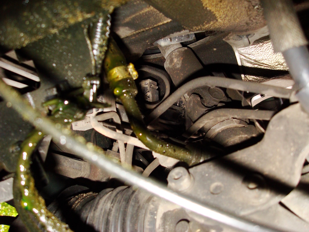

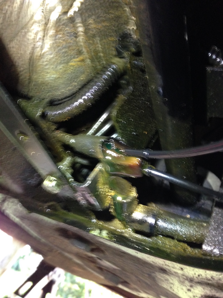

Unterhalb vom Lenkventil auf dem Träger sitzt eine Kupplung, die mehrere kleine dünne Schläuche aufnimmt und dann wohl auch rauf zum Fass führt. Diese Kupplung ist mehrfach gebrochen und bröckelte mit entgegen.
Wenn ich den Motor laufen lasse, tropft hier leicht LHM raus, aber sehr viel weniger, als zuvor bei der o.g. Lenkventil-Rücklaufleitung.
Hier mal zwei Fotos von dem Teil:
Kupplung (ein Schlauch nicht verbunden, sondern hängt rechts unterhalb)
Hier ist der Schlauch dran, das Bild aber leider unscharf)
Vielleicht kann mir hierbei einer von Euch weiterhelfen:
Was ist das für eine Kupplung und bekommt man diese einzeln?
Kai
Das ist eine Kreuzung für das Lecköl diverser Hydraulikelemente. An dieser Stelle glaube für Höhenkorrektor und Federbeine. Der gesammelte LHM Fluss geht dann zum LHM Fass. Ob es die noch gibt ? Weiss ich nicht.
