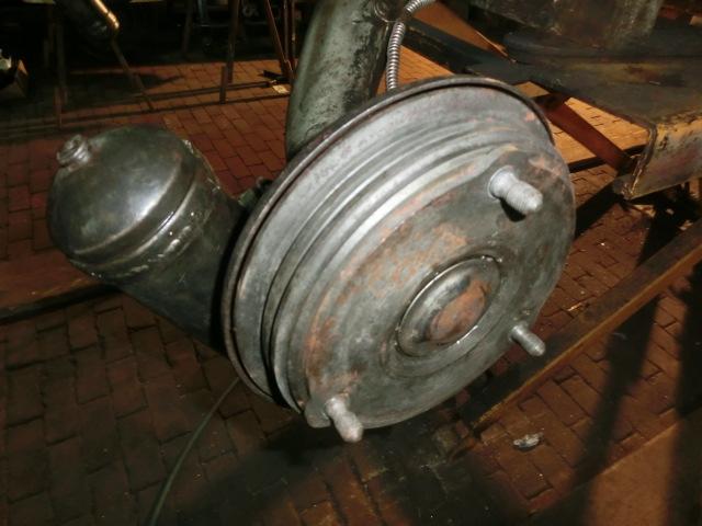

Bei der Vorbereitung der Restauration des abgebildeten AZU bin ich auf die Info " 3 und 4 Rippen hinten" aufmerksam geworden.
Ich werde morgen nachsehen ob ich die Quelle wieder finde.

Wow,
der sieht aber so verdammt gut aus, als wäre die Restauration der Hütte mit dem Abstauben getan. Ohne Neulack.
 Und vielleicht den Außenspiegel wieder an den Kotflügel zu schrauben und evtl. die Pilotereifen durch X-reifen zu ersetzen.
Patina schien damals nicht so angesagt wie heute....
Wie alt ist das schöne Foto?
Uli
Der sieht nach dem Abspritzen mit dem Gartenschlauch noch viel besser aus.
Ist aber trotzdem eine Generalüberholung nötig.
Alleine der TÜV und eine rustikale Fahrbarmachung (so wie hier unlängst in einer Fotostory gezeigt) benötigt 100 Stunden

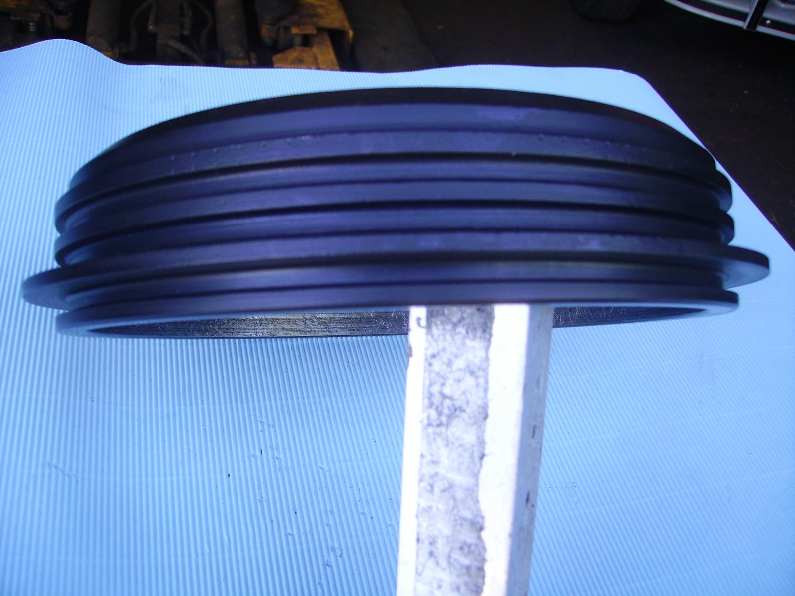

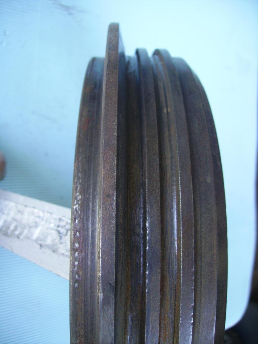

Zur Anschauung 3 Bilder der verschiedenen Rippen:
bis Juni 1952: 3 Rippen ; 6 Löcher mit Stopfen vorne :
innen keine Rippe, 1 große Rippe an der Ankerplatte, 2 kleine Rippen
1951_Bremstromm.3Rillen_3.jpg.7491a39a92
Juli 1952 bis Februar 1958 4 Rippen vorne :
von aussen: 2 kleine Rippen, 1 große Rippe an der Ankerplatte , die innere kleine Rippe liegt in der Ankerplatte, also nicht zu sehen!
Bremstromm.4Rillen_3.jpg.fdd305d3e473fec
ab Dezember 1950 bis Februar 1958 2 Rippen hinten :
497.jpg.f4c2b005d8b95cc82d3bc8fcf0199929
Manni
Danke Manni, für die tollen Bilder. Mit 2 extrem seltenen Trommeln.
Und das hinten bezeichnet Citroen als 3 Rippen, wobei nicht jeder die große mitzählt....

Am 19.3.2016 at 12:53 , citronenfalter sagte:
Manni
Interessantes Bild, vor allem die Rundung überrascht mich. Denn ich kenne sie hinten anders.
Der Unterschied wird wohl mit den 3 oder 4 Rippen gemeint sein.
