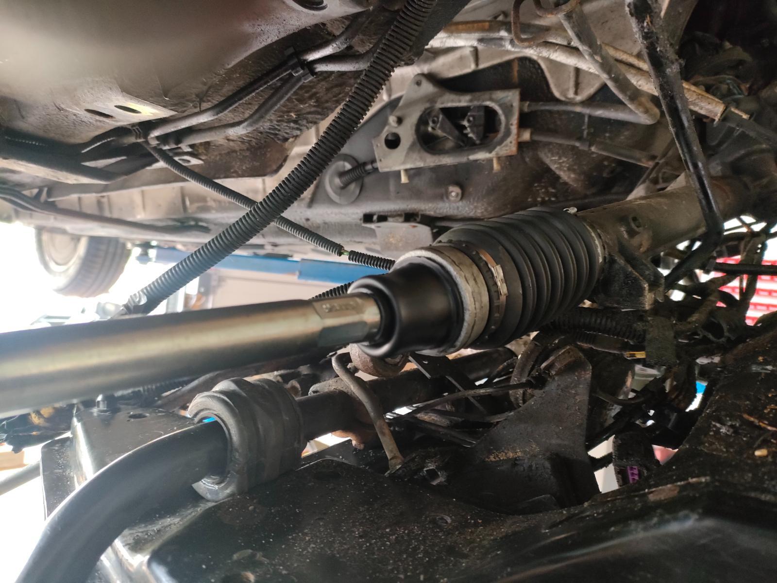

Stehe jetzt vor dem selben Problem.  Was ich nicht verstehe,  wenn der Lenkhilfezylinder ab ist, dann ist ja noch der Ring mit Schraube am Axialgelenk/Zahnstange . Wie geht der ab um die Manschette zu wechseln.
Gruß Rainer
Es geht um die Dirass rechte Seite.
Garnicht. Die Manschette muss da drübergezogen werden.
Ok, dann habe ich die verkehrte Manschette für rechts. Da stand Beidseitig.  Links war ja kein Problem die zu wechseln.
Danke
Aber rechts gibt es ja noch die zweite, kleine Manschette.
