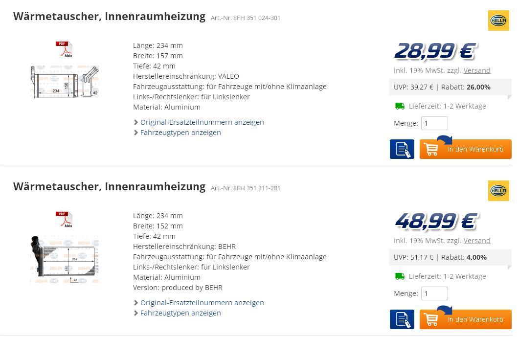

Ist es nicht so, dass der HK von Behr nur für Fahrzeuge ohne Klima vorgesehen ist? Diese haben dann ja auch andere Schlauchgrößen und -formate.
Der WT kommt von Behr/Hella mit
Herstellereinschränkung: Valeo
und
Fahrzeugausstattung: für Fahrzeuge mit/ohne Klimaanlage
Ob das so stimmt, weiß ich auch nicht.
