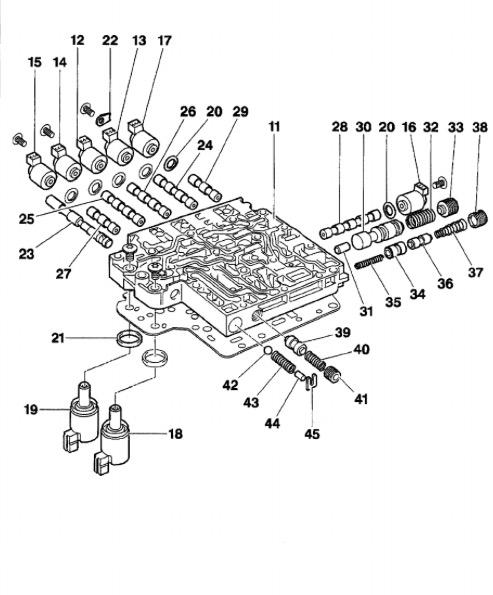

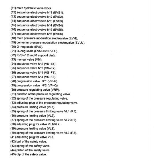

Hi,
ergänzend zu den Ventilen: eines der beiden Modulationsventilen ist auch für die Steuerung der WÜK zuständig. Zur Verdeutlichung hier noch zwei Screenshots, die Nummer 19 ist für das Lock-Up (Wandlerüberbrückung) zuständig
Gruß, Karl-Heinz

Wenn ich das richtig verstanden habe sind die 18+19 laut Teilekatalog identisch. Ist das korrekt?
Marcel

vor 7 Stunden, herrmanndrucker sagte:
Marcel
Sind identisch.
